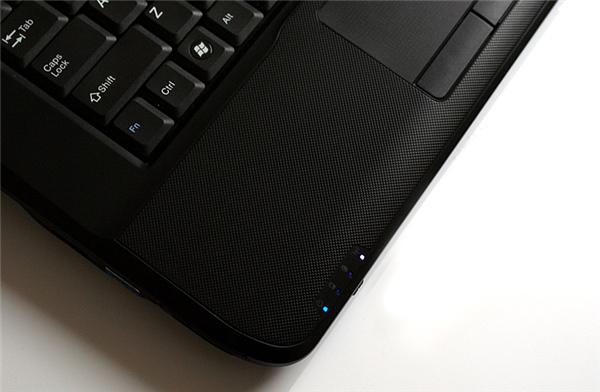

Selve pc'en er veldig anonym. Baksiden er helt svart, og på innsiden er det et lite multicommerke, men det er det av logoer. Hele lokket/skjermen tiltrekker seg fingermerker, både på innsiden og utsiden. Rundt tastaturet fester ikke fingermerker seg, noe som er deilig. Det er ikke mye lys som blinker og forstyrrer; nede til venstre er det på-lys, batterilys, harddisklys, og wirelesslys. Når man skriver, dekker venstre hånd disse. Det er også en liten knapp øverst til høyre for museflaten som skrur av og på museflaten. Denne lyser også når museflaten er aktivert, men blir dekket av høyre tommel når du skriver. Knappen er også litt nedsenket i flaten, slik at du umulig kommer borti den når du skriver, samtidig som den er lett å treffe når du vil treffe den. Det siste lyset er på-knappen helt til høyre for tastaturet. Det er ikke veldig irriterende, men det hadde vært deilig å ha en helt lysfri pc, når den ellers er så anonym. Alt-i-alt er det befriende lite som forstyrrer, har prøvd Acer-pc'er som avskrekker med sine diskolys. Flaten der hendene hviler når du skriver er litt småruglete, noe jeg synes er deilig. Det er akkurat så ruglete at du ikke får en svett, glatt flate når du skriver lenge, samtidig som du ikke får avtrykk av ruglene på håndflatene etter en arbeidsøkt. I vanlig bruk er det ingen knirking eller svikt. Under pc'en var det imidlertid et lokk som så ut som om det var for stort og så tvunget på. Gidder ikke sende pc'en inn for den lille der, men minuspoeng, definitivt.
Taster:
Selve tastene er som alle andre bærbares tastaturer, eneste som skiller seg ut er at piltastene er litt smalere enn på min forrige bærbare. Nederst i venstre hjørne er Fn-tasten, med Ctrl-tasten til høyre for den. Det er selvfølgelig irriterende når du spiller, har enda ikke funnet en god løsning på dette. Hvis du er en flittig bruker av hurtigtaster ellers, er det faktisk litt deilig at den er så lett tilgjengelig, men dette er vel først og fremst en spill-bærbar, så et merkelig valg er det. Ellers er Home-PgUp-PgDn-End helt til høyre på tastaturet, som jeg ofte bruker til å scrolle på websider, så det er god plassering av disse. Delete-tasten er dessverre ikke øverst til høyre, der er Pause/Break, med Delete til venstre for den. Igjen et litt irriterende valg. Høyre shift-tast er litt kortere enn jeg er vant til fra andre tastatur, som gjør at jeg har bommet et par ganger, men det blir vel mer en tilvenningssak. Den lille forhøyelsen på f- og j-tasten er veldig liten, så jeg har hatt litt problemer med å "kjenne" meg frem til hvor hendene skal ligge et par ganger. Fn-hurtigtastene fungerer bra, musikk- og lysstyrke-tastene har gradvis endringer, ikke hakk-for-hakk, slik at du kan velge nøyaktig hvor høy lyd eller sterkt lys du vil ha. De to tastene under museflaten fungerer bra, og har en litt høy klikkelyd om du trykker ut mot kanten, mens de har en mykere, mer behagelig lyd når du trykker i midten. Det er tre hurtigtaster over tastaturet, uten belysning, som jeg aldri bruker, og ikke ser de ut til å gjøre så mye heller, noe som er like greit. Jeg installerte kun de driverne jeg mente jeg trengte, så det kan også ha noe med saken å gjøre. Den siste knappen jeg skal nevne er en liten usb-knapp under av/på-knappen, som skrur på strømmen i usb-portene, selv når pc-en er avskrudd. Hvis du bruker usb-ladere er dette utrolig deilig. Under denne igjen er det en fingeravtrykkleser, og om du installerer driveren kan du logge på pc'en kun ved å dra fingeren over. Deilig :)

Kjære vene. Bare det at ctrl-tasten er på feil plass, er nok til å ikke kjøpe denne. Den er såpass viktig for shortcuts også. Too bad, var på tur. Hvilke retards er det som produserer sånt?? Herregud...
Endret av WarpX
Hei "frustrert fra Bodø" ;)
Er enig i at det er irriterende, men det går an å vende seg til det.
NB!! Det er mulighet for å bytte på de to, Fn og Ctrl kan du bytte på i BIOS.
Når du er i BIOS så er det instillinger, da er det et alternatis : Switch fn-ctrl
Eller noe lignende.. Jeg skal sjekke dette nå.
Edit: Det er fullt mulig at det ikke er i din bios, Da jeg byttet det på søsteren min sin så var det er. Men henne har kjøpt den med blueray og 500 gb
