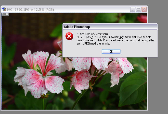

RandiA Skrevet 1. oktober 2009 Skrevet 1. oktober 2009 Fikk noen merkelige feilmeldinger, og fikk ikke til å lagre redigert bilde. Det stod at man kunne lagre med "grunnlinje" se bilde. Men det hjalp ikke. Kan jeg sette opp RAM "kvoten" , det ser slik ut nå (vet ikke hva det bør stå på): Buffernivå:4, Tilgjengelig Ram:1777MB, Maksimum som brukes av PS: 75%=1333MB... Den har vært noe ustabil i det siste. (Har Photoshop 7.0) Håper noen kan gi meg et tips. RandiA Feilmelding:
se# Skrevet 1. oktober 2009 Skrevet 1. oktober 2009 I utgangspunktet høres det ut som det er noe annet galt. Med over en GB tilgjengelig skal du gjøre en del med et bilde før Photoshop går tom for hukommelse hvis du ikke har ekstremt store filer eller veldig mange lag. Kjører du noe annet program samtidig som er veldig ressurskrevende?
brk Skrevet 1. oktober 2009 Skrevet 1. oktober 2009 Heisann, ser av bildet at du har brukt webslices, stemmer det?. Kan hende bildet ikke lar seg lagre på vanlig vis da. Har aldri brukt PS til å lage websider. Prøv å fjern slicen og prøv igjen.

brk Skrevet 1. oktober 2009 Skrevet 1. oktober 2009 (endret) OOOPS, Glemte å si at du kanskje kan prøve å resette preferansene til PS!!. Hold inne ctrl+alt+shift med en gang du har dobbelklikket på ikonet på skrivebordet. http://www.rogercavanagh.com/pstips/tip10-1.stm Endret 1. oktober 2009 av brk
RandiA Skrevet 1. oktober 2009 Forfatter Skrevet 1. oktober 2009 Ser ut som den har et lyst øyeblikk nå...jeg var i Preferences/innstillinger, så klikket jeg på "Tilbakestill alle dialogbokser med advarsler", og tok bort haken ved Eksporter utklippstavlen. (Vet ikke om det får noe konsekvenser jeg. Får prøve slik da.) Takk for innspill. Randi

Shocktrauma Skrevet 2. oktober 2009 Skrevet 2. oktober 2009 Med mindre du bruker mange andre programmer samtidig kan du godt øke fra 75% til 100%. Siden Photoshop er en 32-bit applikasjon så vil du kun utnytte opp mot 3gb RAM for selve applikasjonen. Resten tar Scratch-disk (som bør være kjapp) seg av.

arthoz Skrevet 2. oktober 2009 Skrevet 2. oktober 2009 Er nok bare slik Photoshop er, stjeler først all minne for tull og så skriker at den ikke har nok minne til å lagre (eller gjøre diverse andre ting) for den nekter å frigi minnet. Her lagrer jeg i .psd en gang i blandt, og når den skriker om minne så stenger jeg photoshop, åpner fila og fortsetter, siden minne blir frigitt da. Skulle virkelig ønske det var noe skikkelig alternativ til Photoshop for det blir bare mer og mer grusomt :\
Shocktrauma Skrevet 2. oktober 2009 Skrevet 2. oktober 2009 (endret) Uten å nevne hvilken versjon og hvilke oppdateringer maskinen din innehar er det komplett umulig å si noe om hvorfor ikke PS frigjør minnet. Har du sett i Adobe sin KB (Knowledge Base)? Hvilket OS og hvor mye RAM kjører du? Endret 2. oktober 2009 av Shocktrauma
