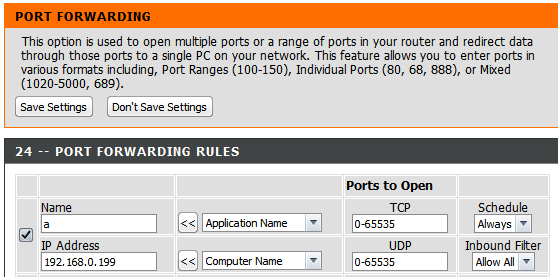

Thor. Skrevet 28. september 2009 Skrevet 28. september 2009 Så mange dårlige svar er det lenge siden jeg har lest, unntaket er Bolson Skal jeg si det samme om spørsmålet ditt? Men om du mistrives med at folk forsøker å svare så kan jeg godt unngå topicene dine Det _kan_ faktisk være at jeg netopp stod opp og at jeg leste feil. Gå inn på routeren din, normalt 192.168.0.1 eller 10.0.0.1 Har du samme bilde som meg er du heldig Name setter du bare en beskrivelse. IP er ip til maskinen du skal ha ut på nett. TCP og UDP er porter du kan åpne. Her setter du portene du vil åpne, dette varierer fra program til program, oversikt. http://www.portforward.com/cports.htm Tilsvarende må du gjøre på modemet.
