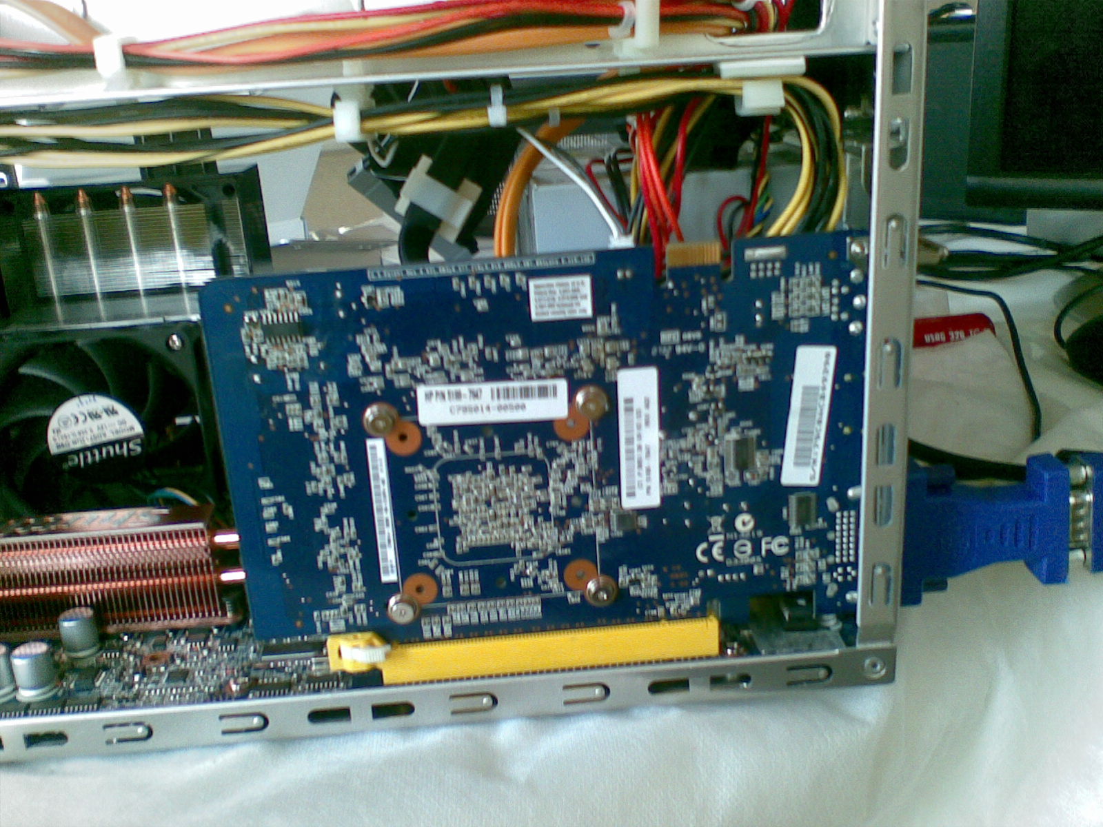

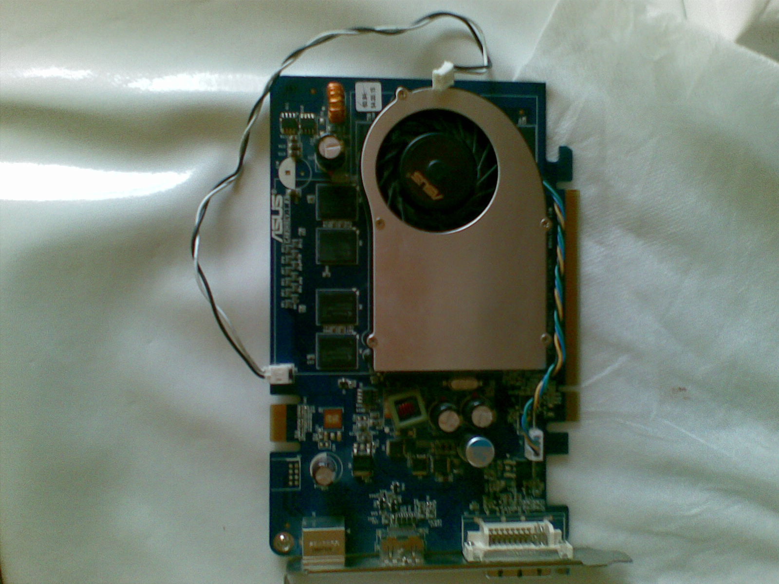

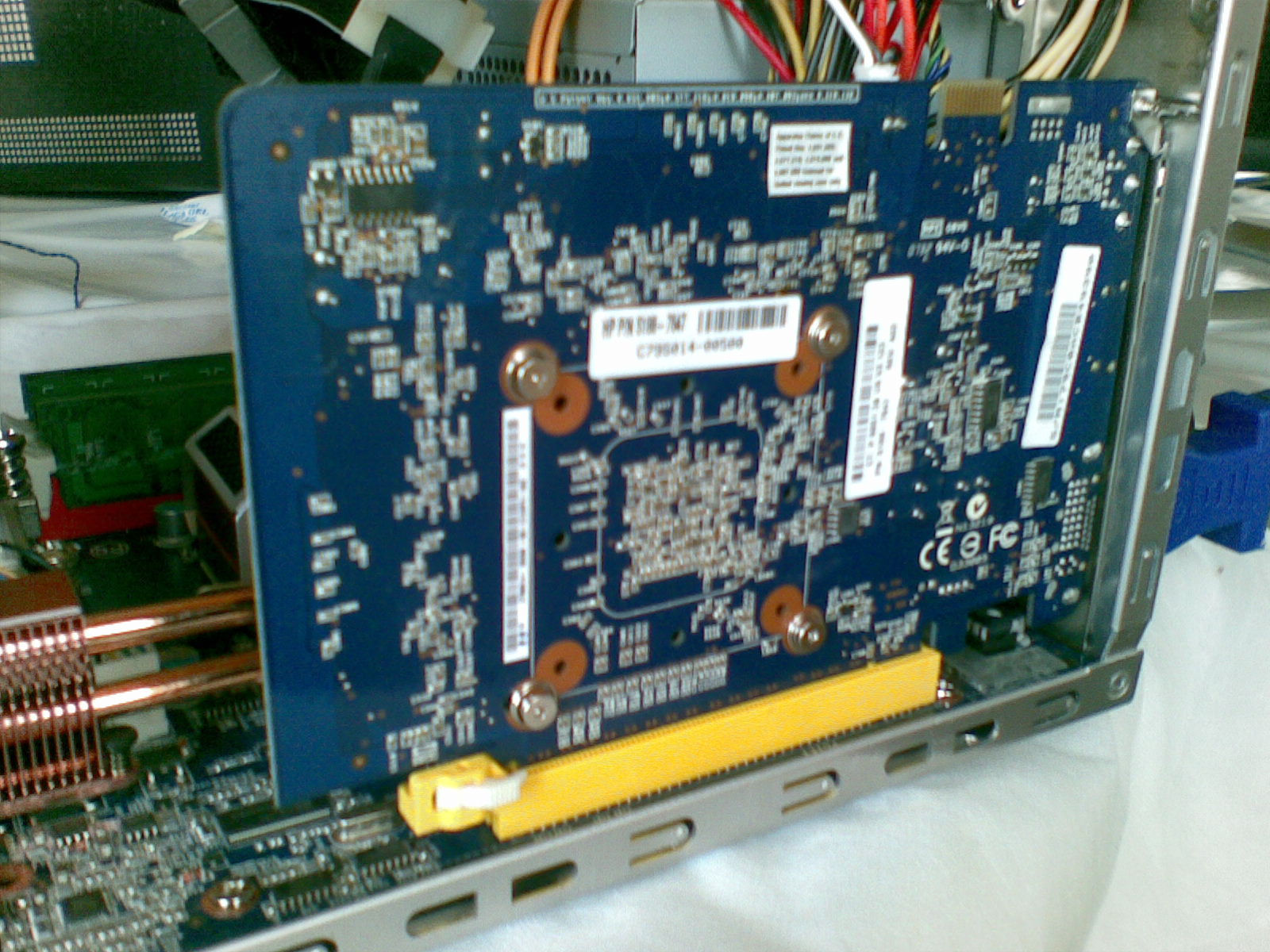

meuz Skrevet 25. september 2009 Skrevet 25. september 2009 Hei Jeg hadde en HP Pavillion m9069, og inni den var det skjermkortet Nvidia GeForce 8600gt, men skjermkortet var ikke slik som de fleste andre 8600gt. Denne hadde nemlig bare en inngang til skjerm. Det står asus oppå vifta der iallefall. Hmm. Så kjøpte jeg meg en Shuttle; denne: http://www.komplett.no/k/ki.aspx?sku=406953 Og skjermkortet SKULLE passe, det gjorde egentlig det. Men det var ingen plass å sette ledninga fra skjermkortet til hovedkortet i shuttle'n. Selve ledninga fra skjermkortet som skal kobles i hovedkortet for å få strøm har ingen plass å kobles i. Det er ingen plass på hovedkortet å koble strømledningen i. HJEEELP!!!! :S

Syar-2003 Skrevet 26. september 2009 Skrevet 26. september 2009 (endret) Uansett om kabel likner på floppy strøm connector er det ikke det (strøm) som er/var tilkoplet denne. Bla Medion PCr med 8600GT har hatt en tilkoplig for AV mellom 8600 og hk da Pcene til Medion har hatt tv-kort. 8600GT for pci-express har kun to grensesnitt for power. 1. via pci-express buss/slot 2. via PCI-E 6pins for kopling direkte mot PSU. Om det koples floppy power til 8600GT kortet på denne connectoren vil du nok med 99% sannsynlighet drepe grafikk kortet. Det ligger forøvrig bilde av HP (asus) hovedkortet ditt her med all info om layout og hk connectors: http://h20000.www2.hp.com/bizsupport/TechS...rodTypeId=12454 Endret 26. september 2009 av syar2003
meuz Skrevet 26. september 2009 Forfatter Skrevet 26. september 2009 (endret) Så jeg dreper skjermkortet vist jeg kjøper en slik http://www.ps.no/ArtDtl.aspx?i=137741&model= Hvorfor funker ikke PCen helt normalt da? Er det noe annet feil utenom skjermkortet da? Endret 26. september 2009 av meuz
Syar-2003 Skrevet 26. september 2009 Skrevet 26. september 2009 (endret) Det skal ikke under noen omstendigheter koples strøm til der. Jeg ser nå på HP's sider at 8600GT kortet de benytter har HDMI port utgang. ( http://h10025.www1.hp.com/ewfrf/wc/documen...mp;lang=en#N414 ) Kabelen du da har i det gamle oppsettet er lyd utgang (spdif)fra hovedkortet koplet til 8600GT kortet slik at det er pass av lyd ut på grafikk kortets HDMI utgang. Skal du bruke dette kortet i en "annen" PC trenger du ikke kople til denne om skjerm tilkoples 8600GT kortets DVI eller dsub(VGA) utganger. Hvorfor det ikke virker som det skal i den "andre" PCn for deg vet jeg ikke. Men for all del dropp det floppy power greiene. Det er total misinformasjon , og totalt irrelevant , og vil ødelegge kortet. Se forøvrig her hvor samme saken diskuteres for en Dell media PC. http://www.tomshardware.com/forum/247983-3...ded-nvidia-8600 Endret 26. september 2009 av syar2003

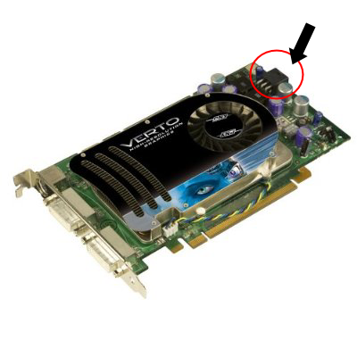

Syar-2003 Skrevet 26. september 2009 Skrevet 26. september 2009 (endret) Har du koplet ekstern power på det da . (6pin pci-e) For 8600 kortet ditt har vel en slik (se bilde) Mulig også at PSU i shuttelen din ikke drar det igang. Endret 26. september 2009 av syar2003

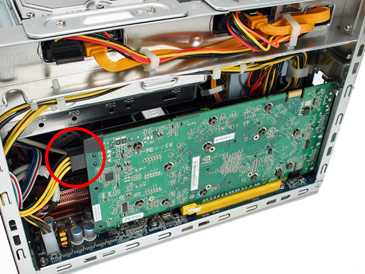

Syar-2003 Skrevet 26. september 2009 Skrevet 26. september 2009 (endret) XPS SP35P2 har 400W power supply - så den holder i lange baner til et 8600GT kort Shuttle SP35P2 grafikk kort installasjon. Endret 26. september 2009 av syar2003
meuz Skrevet 26. september 2009 Forfatter Skrevet 26. september 2009 Nei, skjermkortet mitt har ikke en slik...
