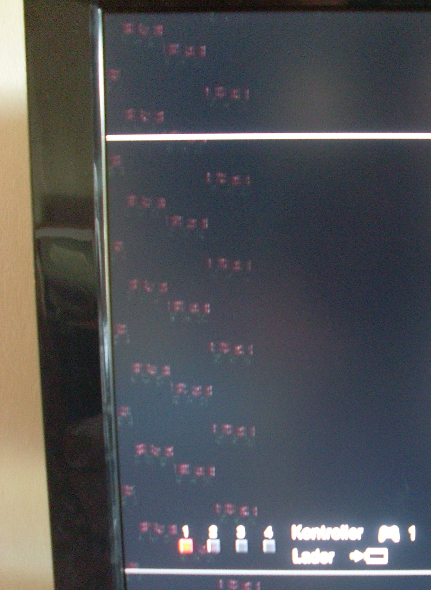

Bildet som jeg får når jeg starter opp PS3 er lite hyggelig. Stygge merker som dekker kanskje 10-15% av skjermen.

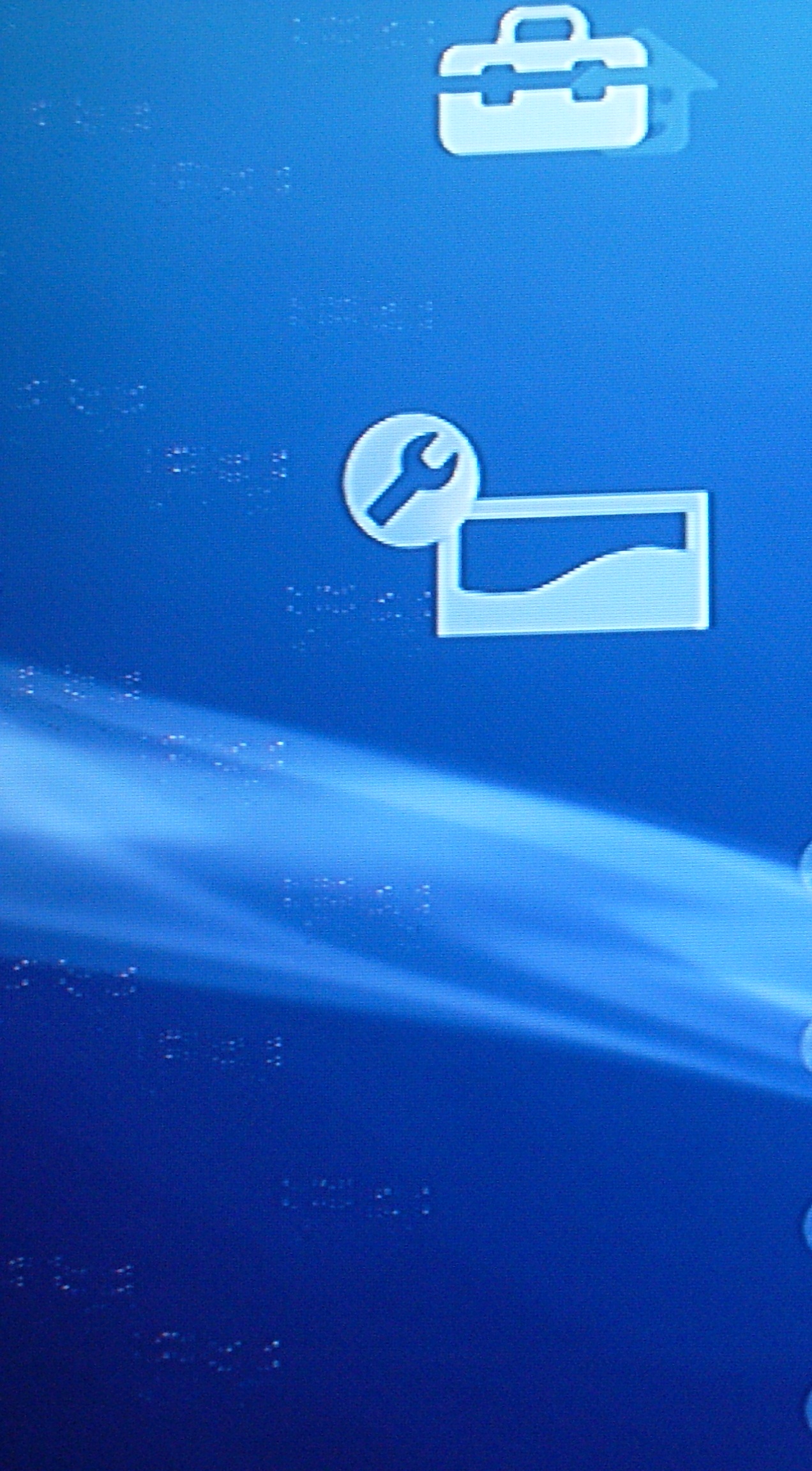

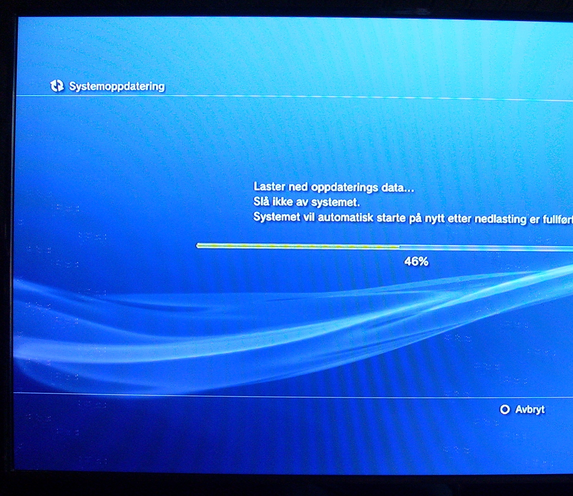

Merkene vises som 2 vertikale "strimler" i noe som kan kalles et sjakkmønster. Vet ikke hvordan jeg skal forklare dette nærmere, men vil vise frem 3 bilder i forbindelse med dette. Se vedlegg.
Disse merkene vises kun i XMB (menyen) og har ikke dukket opp mens jeg har spilt (ennå).
Vel og merke, jeg har den nyeste oppdateringen. (Ikke bildene med blått bakgrunn)
Har noen erfaring med dette?

Jeg brukte 1080p og endret til 720p.
Resultat:
Problemet vedvarer men "mønsteret" på disse merkene har endret seg.
Endret av Hvadankan
Jeg har forresten prøvd å endre på alle innstillingene som har med skjerm og bakgrunnsbilder på ps3 :D
Da kan det jo se ut som det er et problem med selve PS3'en. Teste den på annen TV eller teste annen PS3 på din TV for å bli sikker.
Så fint at jeg har 2x PS3 her :D testet.. PS3 som er problemet :p
