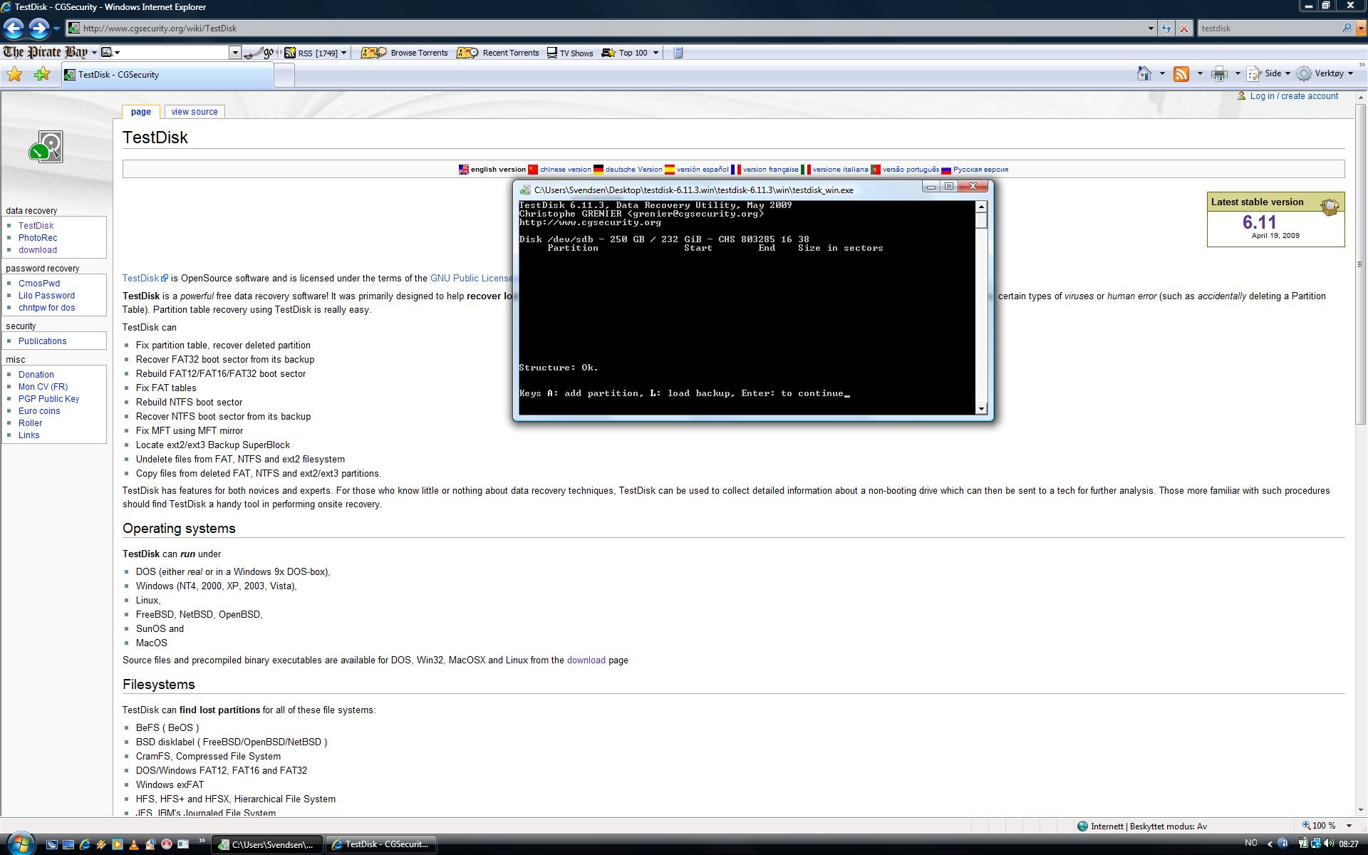

Orcuz Skrevet 23. september 2009 Forfatter Skrevet 23. september 2009 (endret) Hei igjen. Nå har jeg kjørt testdisk (deeper seach) men vet ikke helt hva jeg skal trykke videre, prøvde å følge guiden din hårek, men jeg kommer ikke til write. Se vedlagt bilde. Trykker jeg cntiniue her er eneste valget å søke på nytt... Endret 23. september 2009 av Orcuz
Hårek Skrevet 23. september 2009 Skrevet 23. september 2009 Det ser ut som partisjonstabellen er tom. Kunne sagt mer hvis du hadde kjørt MBRlister.

Hårek Skrevet 23. september 2009 Skrevet 23. september 2009 Tja, det er ikke stort jeg kan si bortsett fra en oppsummering. Partisjonen er laget i Vista. Partisjonskoden er forandret. Bootsektor er slettet. Mulig det er en inntakt backup bootsektor, men MBRlister er ikke oppdatert for Vista type partisjoner, så det vites ikke. Har gjort en test her med en disk hvor jeg startet formatering og så avbrøt ganske kjapt. Da jeg kjørte MBRlister fant den en slettet bootsektor og en inntakt backup, og tilbød seg å gjenopprette. Da hadde jeg fullt inntakt partisjonstabell og bootsektor. Forskjellen var at den disken hadde den vanlige partisjonstypen med offset 63, som MBRlister vet om. Men selv om alt tilsynelatende var i orden, så var likevel ikke filsystemet tilgjengelig. Formateringen hadde allerede gjort sitt i MFT. Så jeg konkluderer at TestDisk ikke har mulighet til gjenopprette en formatert disk. Det var som forventet.
