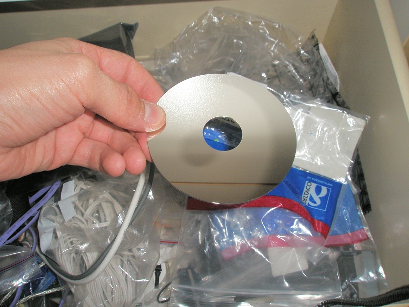

War Skrevet 18. september 2009 Skrevet 18. september 2009 (endret) Edit: typo Alt jeg skrev forsvant>< KVM uten firmware Jeg gjorde dette på 2 året data.ing. i en øvelse disken får et avtrykk man kan remappe fra. Blir som å viske ut blyant men se avtrykket på papiret(teoretisk) Disken blir ødelagt da den må åpnes men da kan man lese den på lavnivå som diskens egen arm ikke klarer. Sletteverktøyene vi brukte fungerte utmerket med 7 overskrivinger men sikkereste valgmulighet var 35 ganger. Endret 18. september 2009 av War

War Skrevet 18. september 2009 Skrevet 18. september 2009 (endret) Dette blir OT i tråden, det var kurs fra ibas i og med at vi ikke fikk noen utplassering det året. Det besto av å demontere disken(egentlig i et partikkelfritt rom), sette platene på en roterende akse som scanner platene for analoge signaler som igjen må digitaliseres og knoverteres til lesbare data for å så bestemme logisk struktur for gjenoppbygging. Sansynligvis for å vise oss hvor vi skal ringe om det går skeis i fremtidig jobb. Dette er teknologi som lages nå, selfølgelig vil det finnes artikler om at det er umulig. Selv fra myndigheter i andre land. Det var ikke et forslag til trådstarter, bare et tips om at dataene er der, med tanke på om det er verdt å sende inn disken. Endret 18. september 2009 av War
Hårek Skrevet 18. september 2009 Skrevet 18. september 2009 ... Dette er teknologi som lages nå, selfølgelig vil det finnes artikler om at det er umulig. Selv fra myndigheter i andre land. Du mener altså at IBAS bruker helt ny teknologi, som er helt ukjent for andre, i kurs for skoleelever? Det du beskriver er jo bare den helt vanlige teknologien de bruker. Og den har ingen mulighet for å rekonstruere data som er overskrevet.
War Skrevet 18. september 2009 Skrevet 18. september 2009 (endret) Vel, nå klarte vi det iallefall. Jepp teknologien er ny pga de lager den selv. Om noe må feile så er det overskrivingsmetoden som ble brukt da. Ikke gjennoprettingen. rotet litt i arkivet, fant diskene Endret 18. september 2009 av War
