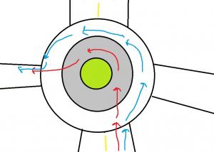

War Skrevet 18. september 2009 Skrevet 18. september 2009 Har nå sett ut av vinduet i 20 min, alle som skulle rett frem eller til venstre kjørte på brusteinen. ALLE,og på en hovedveg som er sterkt trafikkert. Siden dette er tillfelle ville jeg ha kjørt på brusteinen, heller bryte loven enn å krasje hver dag.

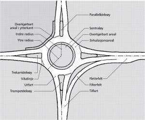

gxi Skrevet 18. september 2009 Skrevet 18. september 2009 Det finnes flere typer, hvor noen kan ha to felt. Der runkjøringen binder sammen veier med to felt er det pr dags dato anbefalt at alle komponenter i forbindelse med rundkjøringen og selve rundkjøringen har ett felt i kjøreretning: Rundkjøringer på 2-feltsveger bør kun ha ett kjørefelt på tilfarten, i sirkulasjonsarealet og på utfartene, men ved kapasitetsproblemer kan to felt vurderes i tilfartene. På 2-feltsveger bør den ytre diameteren være minst 30 meter, og på stam- og hovedveger bør den være minst 35 meter. Det som her kalles "overkjørbart areal" er da den brosteinbiten som ikke er ment å kjøre på. Der det er to felt i rundkjøringen, altså ved èn eller flere firefeltsveier inn på innkjøringen er det vanligvis ikke overkjørbart areal: Rundkjøringer på 4-feltsveger bør ha en ytre diameter på minst 40 meter. Utenom stamveger kan man bruke en mindre diameter hvis det er plassmangel, men kravene til avbøyning må være tilfredsstilt. Rundkjøringer på 4-feltsveger bør bygges med to felt i tilfartene, i sirkulasjonsarealet og i utfartene. Sentraløya trenger vanligvis ikke å ha overkjørbart areal. I rundkjøringer mellom 4-feltsveg og 2-feltsveg kan en med fordel utvide tilfart og utfart på 2-feltsvegen fra ett til to felt. Unntaket er hvis disse armene er lokale veger med liten trafkk. For de som vil lese på dette står dette i en av håndbøkene til Statens Vegvesen, direkte link: http://www.vegvesen.no/binary?id=47889
War Skrevet 18. september 2009 Skrevet 18. september 2009 (endret) På det bildet ditt er det typisk liten runde med stein, der kjører man ikke. Den hos meg er steinen så stor som et eget felt og ikke forhøyet. Her er grå brostein. Jeg kjører som rød, men skal man kjøre som blå? Det gjør ingen, blå kjører slik når de skal rett frem. Endret 18. september 2009 av War

War Skrevet 18. september 2009 Skrevet 18. september 2009 (endret) Se en post opp. Den grå er over 3meter bred, ikke 50cm. Endret 18. september 2009 av War
gxi Skrevet 18. september 2009 Skrevet 18. september 2009 De fleste rundkjøringer jeg har sett som er bygd opp slik er brosteinbiten ca. 2 meter. Man klarer akkurat å putte en bil på det feltet, slik at det er enkelte som bruker det som et innerfelt, men det er alt for smalt til at det er effektivt. Det er også mange mindre rundkjøringer uten brosteinbit hvor asfalten er slik at det akkurat går å presse to biler i bredden, og dermed er det noen som kjører som om det er to felt der (ikke å anbefale). Det er store lokale variasjoner etter min erfaring for hvordan man kjører på bestemte steder, så om det er vanlig at man kjører to biler i bredden, så vil det etterhvert bli slik at alle gjør det av de som kjører der ofte.
War Skrevet 18. september 2009 Skrevet 18. september 2009 Nå er det også mange som kjører som rød, for å så kjøre rett frem så du unngår å svinge, det er ikke å anbefale for da får man vikeplikt for blå om den skal rett frem.
mtvw Skrevet 19. september 2009 Forfatter Skrevet 19. september 2009 Bare for å avklare litt, så er det snakk om 2m brostein! War sin skildring (bilde) passer utmerket. Er akkurat slike situasjoner som kan oppstå. Jeg forhørte meg yttligere med min bekjent i trondheim trafikkstasjon. Eneste gode svaret jeg fikk, var at man i terorien IKKE skal benytte seg av det "indre feltet", men det er ikke lovpålagt, men det er likevel et faktum (for å sitere) "alle som skulle rett frem eller til venstre kjørte på brusteinen". Er vel slik at man enten følger røkkla eller møter konsekvensene?
