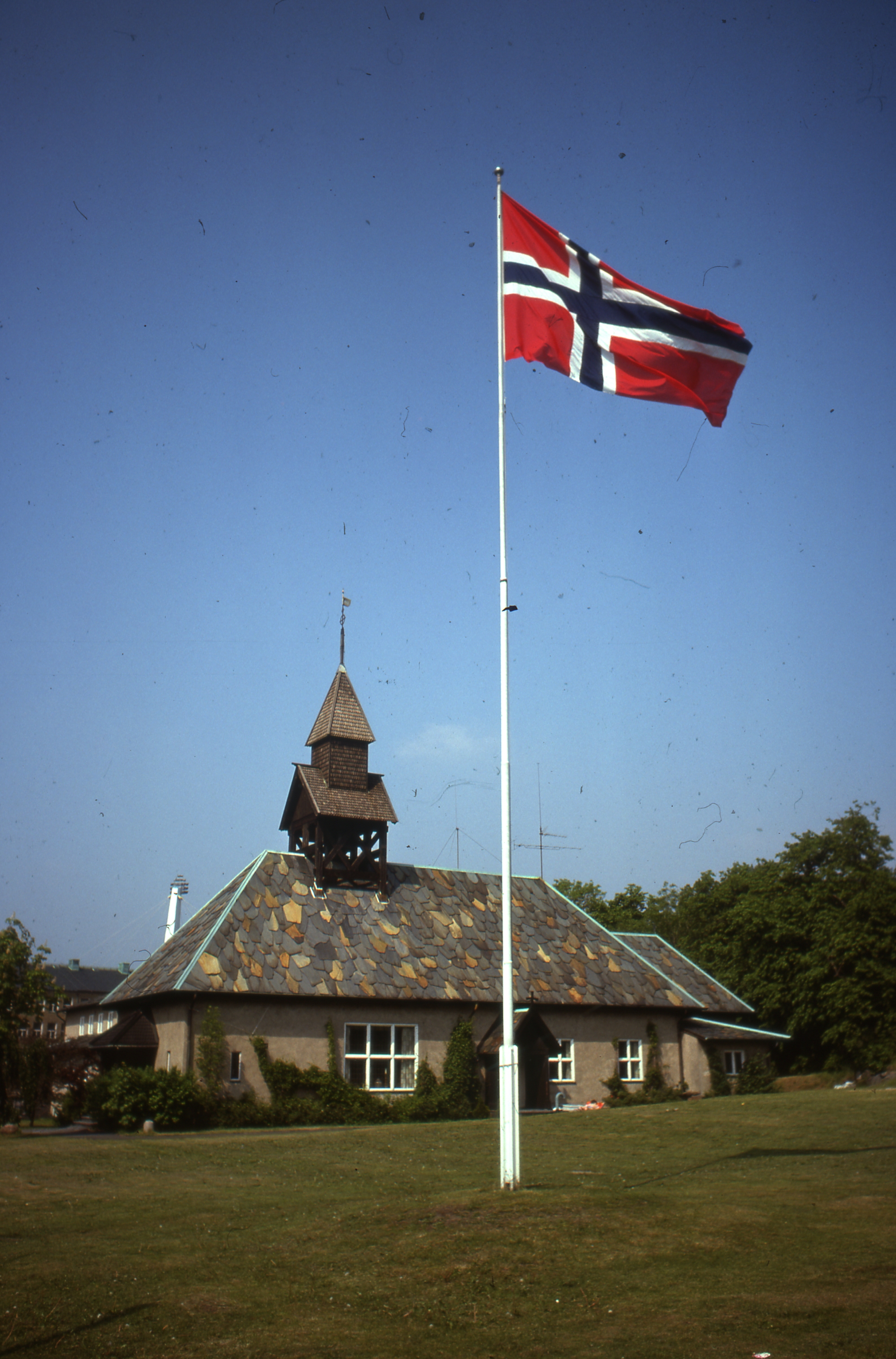

Jeg var selv i tankene om det samme i fjor sommer, og fikk lånt meg en Epson-skanner. Tror det var en V500. Skannet ca 1000 lysbilder, i med ca 6 MP oppløsning. Uten ICE og minimalt med oppskarping, da jeg ble rådet til å ta det i et bildebehandlingsprogram hvis jeg følte det nødvendig.
Bildene er fra midten/slutten av 70-tallet og har vært fraktet en del rundt. Kvaliteten på negativene har vært superbra, men noen av bildene har fått en del smuss på seg. Lot bildene ligge i rammen og brukte ikke tid på rengjøring.
Her kan dere se et par eksempler...
Jeg vet ikke med dere, men kvaliteten er mer enn god nok til å sitte og mimre over "gamledar".
En ting som jeg la merke til ved bruk av ICE og oppskarping av bildet, var at noen ganger fjernet ICE deler av bildet som skulle være der.
På bildet under, ble fuglene som sitter til venstre i elven (to små hvite prikker) fjernet.
Andre "problemer" var at tydelige kontraster ble veldig sygge og hakkete. Eksempelvis på som på det første bildet, ble kanten av flaggstangen en tydelig sort strek mot bakgrunnen.
