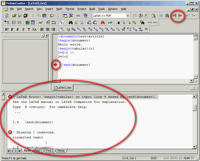

Torbjørn T. Skrevet 12. september 2009 Skrevet 12. september 2009 Du veit ikkje kva du prater om lolmaster_flash, trådstartar meiner LaTeX. Havregryn: Du må kompilere dokumentet, noko du kan gjere frå dei fleste LaTeX-editorar. T.d. i TeXnicCenter er det knappar på verktøylinja (sjå her), i TeXmaker er det knappar på verktøylinja, i tillegg til lista under Tools-menyen. Har du installert ein LaTeX-distribusjon? Typisk MiKTeX på Windows og MacTeX på Mac. I mange Linux-distroar er ein slik installert i utgangspunktet trur eg. Det må du iallfall.

Torbjørn T. Skrevet 12. september 2009 Skrevet 12. september 2009 Orsak, eg tenkte på noko anna, noko eg opplever med TeXmaker og Foxit. Heilt urelatert. Det tyder nok at det er ein feil i koden ein stad slik at det ikkje vart laga nokon PDF-fil. Ved å trykke på F9 og Shift + F9 eller knappane på verktøylinja kan du bla mellom dei feila som vart funne, og det vil stå ei skildring av desse i «Output bar», nederst i TeXnicCenter:
