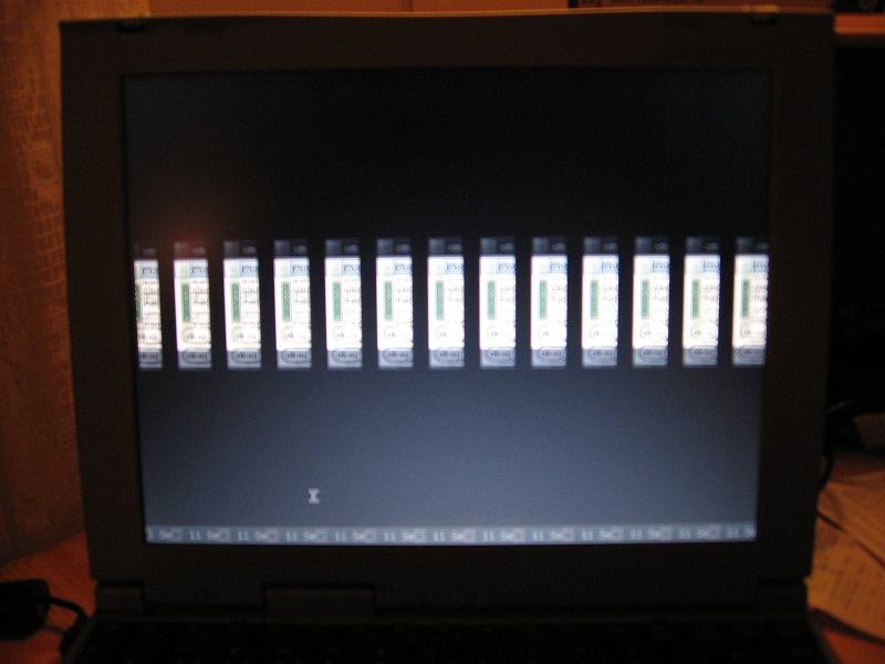

Xander^ Skrevet 11. september 2009 Skrevet 11. september 2009 (endret) God ettermiddag! Jeg har en liten utdatert laptop som jeg leker meg med.. har installert Ubuntu 9.04 server og plages med å få window managers til å fungere.. Har prøvd KDE, Gnome og nå sist fluxbox. Jeg får rett og slett ikke bilde etter jeg installerte xorg og fluxbox. Skjermen er helt svart etter jeg starter med "startx". Dette var ikke et problem når jeg prøvde med Windows XP. Dette er riktig nok en grå utdatert laptop.. 500 mhz mobile celeron 128 MB ram 8 GB disk Om dere trenger output fra terminal så må jeg vite hvordan jeg lagrer det i en tekstfil over på en usbpenn. edit: Det står L7300/L7200 og Evercom etter eller annet under laptopen Endret 11. september 2009 av Xander^

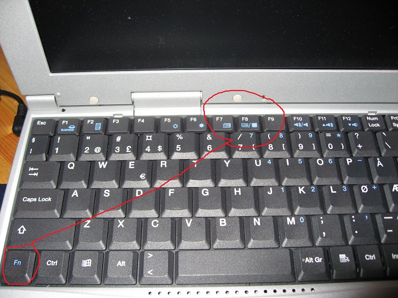

Xander^ Skrevet 11. september 2009 Forfatter Skrevet 11. september 2009 (endret) Det er ikke sikkert at Ubuntu konfigurerer xinitrc for deg når du innstalerer en DE på server versjonen. Jeg ville enten konfigurert den manuelt eller byttet til runlevel 5 og logget inn med GDM/KDM. Jeg har tidligere prøvd med rene desktop installs Burde være nok for Fluxbox: echo exec startfluxbox > ~/.xinitrc så startx. Svart skjerm fortsatt Anywho.. kan det ha noe med at laptopen har en funksjon der jeg kan velge mellom to skjermer? Når jeg trykker Fn + F8 så kommer det bare flimmer.. virker som det er åpningsvinduet til fluxbox edit: Har egentlig slått av muligheten for å bytte i BIOS.. Huket av for LCD only Endret 11. september 2009 av Xander^
