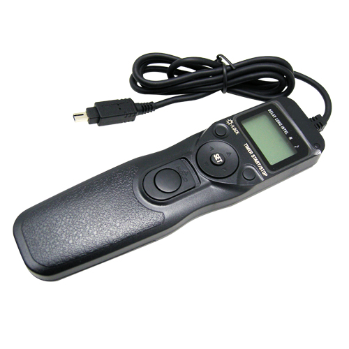

okasin Skrevet 11. september 2009 Forfatter Skrevet 11. september 2009 Hei, jeg var nok litt snar her.. hadde dårlig tid.. Tingen er at jeg bruker stativ, bruker fjernkontroll med kontroll for så lange exponeringer jeg bare vil I går når jeg var ute å prøvde meg igjen, så satt jeg iso til 320, brukte lang exponering.. programvalg M, men når bildet er tatt så viser iso 1600 under info om bildet.. og bildet har mye støy / korn.. Så uansett hva jeg setter iso til, så blir den på 1600.. så hva kan jeg gjøre galt her tro? Har satt High ISO nr til off, blir det feil?
Anew Skrevet 11. september 2009 Skrevet 11. september 2009 Om du benytter bulb (som du skal gjøre når du benytter den typen fjernkontroll), så skal auto-iso deaktiveres automatisk (men du kan jo som nevnt bare deaktivere auto-iso i menyene). Hvor lange eksponeringer er det snakk om? Det er bra om du kan legge ut et eksempelbilde. For øvrig bør du som nevnt bruke iso 100. High ISO NR bør være av, men du kan med fordel aktivere Long exposure NR, siden den ikke grøter til bildene dine.

Nautica Skrevet 11. september 2009 Skrevet 11. september 2009 (endret) Du må ha kameraet i manuell,også kan du justere ned lukkertiden helt til det står bulb i vinduet. Første trykk åpner og neste trykk stenger lukker,du kan med fordel bruke 2/10 sec.timer hvis du ikke har fjernutløser. Edit:la til litt mer. Endret 11. september 2009 av Nautica
arnold_layne Skrevet 11. september 2009 Skrevet 11. september 2009 Bulb betyr rett og slett at du selv bestemmer hvor lang eksponeringstid du skal ha ved å holde inne utløserknappen (det er derfor det er en stor fordel med trådutløser når du skal bruke denne funksjonen). Du må bruke bulb dersom du skal ha lengre eksponeringer enn 30 sekunder som er grensen for hva kamera kan gjøre på egen hånd.
okasin Skrevet 11. september 2009 Forfatter Skrevet 11. september 2009 aha Det skal jeg greie.. men jeg har en slik fjernkontroll.. og da kan jeg enkelt bestemme lukketider med den..

Anew Skrevet 11. september 2009 Skrevet 11. september 2009 (endret) aha Det skal jeg greie.. men jeg har en slik fjernkontroll.. og da kan jeg enkelt bestemme lukketider med den.. ...men med den må du også (om ikke D80 fungerer helt anderledes enn D300) sette kameraet i bulb - om du ikke gjør det, så er det kamerainnstillingene som gjelder. Om kameraet står i bulb, så kan ikke auto-iso overstyre det du stiller inn, siden kameraet rett og slett ikke vet hvor lenge du har tenkt å holde på og derfor ikke vet hvilken iso det må velge. Edit: og bulb kommer du i ved å skru lukkertiden så langt du kan (dvs. hakket over 30 sek) i M. Endret 11. september 2009 av Anew
