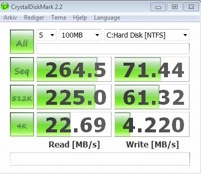

Spurs Skrevet 31. oktober 2009 Skrevet 31. oktober 2009 (endret) Intel X25-M G2 160GB F.. altså!!! Først problemer med installasjon, så disse resultatene. (skriveresultatene er like dårlig på AS SSD) Hva er gærnt her da??? Har AHCI aktivert i Bios, kjører Win 7 x64 OEM, har installert de nyeste chipset driverene og Intel Matrix Storage drivere. (kanskje her problemet ligger?). Den har ikke oppdatert firmware med TRIM. Kommentarer og tips takk! Endret 31. oktober 2009 av Spurs
Anv Skrevet 31. oktober 2009 Skrevet 31. oktober 2009 Ja, Indilinx faller fort ut av lista i de fleste benchmarks. Det vil nok skje enda mer endringer når G2 blir "friskmeldt". Fant noen småfeil i lista. Vantage Top 5 Indilinx etc. single må justeres for mine Vertex. 5. Anvil : HDD Score 27006, OCZ Vertex 250gb ICH10R 6. Anvil : HDD Score 26079, OCZ Vertex 120gb ICH10R IOmeter single 7. Anvil : Read: 16321.36, Write 2561.57, Workstation 3845.44, OCZ Vertex 250gb ICH10R må kopieres ned til Top5 Indilinx etc. Finner jeg noe mere sier jeg fra men tror ikke det var noe mere.
Ourasi Skrevet 31. oktober 2009 Forfatter Skrevet 31. oktober 2009 (endret) Intel X25-M G2 160GB F.. altså!!! Først problemer med installasjon, så disse resultatene. (skriveresultatene er like dårlig på AS SSD) Hva er gærnt her da??? Har AHCI aktivert i Bios, kjører Win 7 x64 OEM, har installert de nyeste chipset driverene og Intel Matrix Storage drivere. (kanskje her problemet ligger?). Den har ikke oppdatert firmware med TRIM. Kommentarer og tips takk! Slå på Write Chache i Device Manager/Disk Drives/Properties... Og bruk heller AS SSD, Crystal er kjent for enkelte bugs og kan være litt "fjortis" noen ganger... Endret 31. oktober 2009 av Ourasi

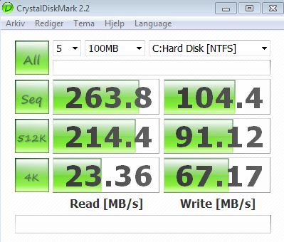

Spurs Skrevet 31. oktober 2009 Skrevet 31. oktober 2009 (endret) Takk! Ble jo litt bedre da ja...med write cache enabled. Normale resultater for en single 160gb dette? (På P55 hovedkort, og uten TRIM firmware) Endret 31. oktober 2009 av Spurs
Anv Skrevet 31. oktober 2009 Skrevet 31. oktober 2009 Fant noen småfeil i lista. Vantage Top 5 Indilinx etc. single må justeres for mine Vertex. 5. Anvil : HDD Score 27006, OCZ Vertex 250gb ICH10R 6. Anvil : HDD Score 26079, OCZ Vertex 120gb ICH10R IOmeter single 7. Anvil : Read: 16321.36, Write 2561.57, Workstation 3845.44, OCZ Vertex 250gb ICH10R må kopieres ned til Top5 Indilinx etc. Finner jeg noe mere sier jeg fra men tror ikke det var noe mere. Greit nå? Yepp, nå ser det bra ut. Slå på Write Chache i Device Manager/Disk Drives/Properties... Jeg har aldri sett at dette har vært skrudd av (default) så det falt meg ikke inn å foreslå. @Spurs, Bra at det virket, resultatene er normale så lenge den er OS.
