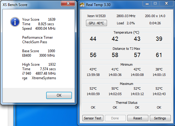

Anv Skrevet 24. oktober 2009 Skrevet 24. oktober 2009 (endret) Har også en GTZ CPU blokk som skal inn i helgen, så det blir vel til at jeg må hive innpå noen kopper med utmelka kaffe søndags formiddag Er det verdt bryet med vannkjøling da, jeg bruker bare luft og føler ikke at jeg trenger noe mere. (max temp ved 4GHz er på 60 tallet? og idle er rundt 40) Må ha god gjennomstrømming av luft pga SAS kontrollerne så vann er egentlig uaktuelt for meg uansett. Du må passe på *hva* du har i kaffen Er godt førnøyd med denne maskinen. Endret 24. oktober 2009 av Anvil

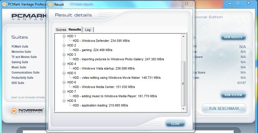

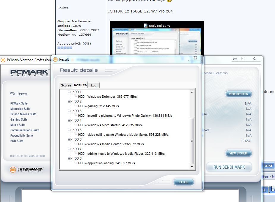

Anv Skrevet 24. oktober 2009 Skrevet 24. oktober 2009 (endret) Da har jeg prøvd G2 i Vantage ICH10R, 1x 160GB G2, W7 Pro x64 Da har du et nytt mål Ourasi, jeg tror du trenger en G2 for å komme i nærheten av denne. edit: Score 43107 2x 160GB G2, W7 Pro x64 Tja, hva skal man si : 104231 edit2: Kjørte en kjapp test av CDM på 2x 160GB G2, stripe size 128KB ICH10R single G2 Kjørte disse siste bare for å ha prøvd, G2 har større potensiale enn dette men Vantage er nesten optimal. Endret 25. oktober 2009 av Anvil

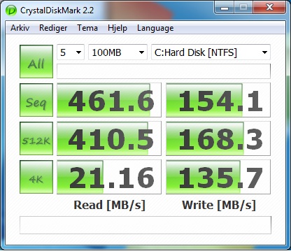

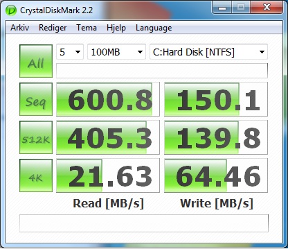

Ourasi Skrevet 25. oktober 2009 Forfatter Skrevet 25. oktober 2009 (endret) Jeg kan jo ta et raskt regnestykke på disse to jeg tok akkurat: 1. Screen: (600.8+150.1)+(405.3+139.8)x(21.63+64.46)=1296x86.09=111572,64 2. Screen: (461.6+154.1)+(410.5+168.3)x(21.16+135.7)=1194,5x156.86=187369.27 Som du ser så blir den ekstreme 4kb write hastigheten veldig utslagsgivende, og ofte ødelegger endel på utregningen. Screenshot 2 slår f.eks. din med over 25 000 poeng. Det hele løses egentlig igrunn dersom jeg/vi forbyr testing med WBC på CDM, noe som kanskje er det mest rettferdige, siden ingen har denne på 24/7, i allefall ikke de som setter pris på IOPS på QD#64 i IOMeter o.l.. Enig/uenig... Sreenshot 1 tok jeg akkurat, og ja, denne er med 2 X25-M 80gb Gen. 1 i Raid0, jeg sa jo jeg hadde noen triks på lager, 600mb/s sekvensiell les FTW Endret 25. oktober 2009 av Ourasi
