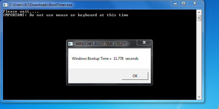

Intel X25-M G1, ICH10R
Har bare kjørt noen få reboot's så det er neppe her det stopper.
