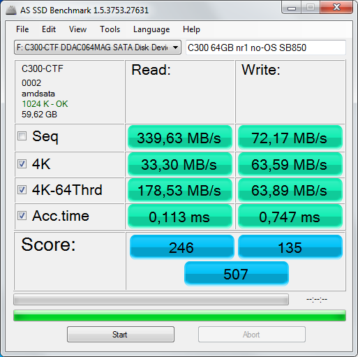

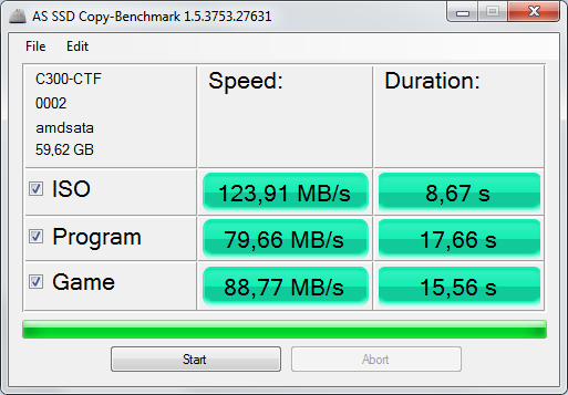

GullLars Skrevet 6. november 2010 Skrevet 6. november 2010 Jeg har fått konflikter i resultater under benchmarking her og vil gjerne ha litt input. Jeg kjøpte en brukt x25-M g1 80GB av ourasi for et par månder siden som jeg har brukt som OS disk for W7, 60GB partisjon direkte etter HDD-erase. Jeg kjører den fra SB850 i AHCI og 6Gbps mode, men resultatene indikerer IDE mode... Jeg lurte på om det var noe som var kødda til i systemet, men når jeg benchet C300 64GB fikk jeg "perfekte" resultater, så AHCI er aktivt uten noen tvil. Screenshots: C300 64GB, uten OS, SB850 i 3Gbps modus: 6Gbps modus: Om det ikke kommer noe opp på dagen i morgen regner jeg med å kjøre C300 64GB 1-4R0 SB850 gjennom diverse IOmeter configer før jeg setter de fast i system-disk RAID.
Nizzen Skrevet 6. november 2010 Skrevet 6. november 2010 Jøss gullars! Du må ha vært heldig med de ssdene der 33.3Mb/s på 4k er nice
Anv Skrevet 6. november 2010 Skrevet 6. november 2010 GullLars Er du 100% sikker på at du aktiverte NCQ i RAIDXpert?
GullLars Skrevet 6. november 2010 Skrevet 6. november 2010 (endret) RAIDXpert er ikke installert siden jeg kjører SATA AHCI, og ikke RAID mode. AMD chipset har NCQ på som standard i AHCI, men ikke i RAID. Det er helt bak mål, men sånn er det... EDIT: Nizzen, AMD lovte tidligere at de kunne matche ICH10R på latency og IOPS med SB850, det ser ut som de holder det de lovet... Endret 6. november 2010 av GullLars

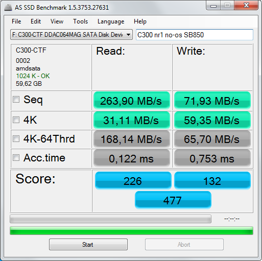

GullLars Skrevet 7. november 2010 Skrevet 7. november 2010 (endret) Jeg kom over en nevneverdig variasjon i 4K-64 i AS SSD mens jeg testet 4stk C300, her er SS: Fant du også dette når du benchet de Nizzen? Har du sett slik variasjon med dine Anvil? Jeg "forsov" meg litt i dag, så jeg har ikke kommet i gang med IOmeter ennå, men skal til å begynne nå. Det kommer nok litt resultater utover kvelden Jeg får se om jeg poster flere små ting, eller om jeg tar noen større poster med en del grafer og tolkning. Siden jeg må re-installere OS for å teste RAID blir det senere på kvelden, eller i morgen. Ting jeg planlegger å teste: (1 worker for alle pga singledrive) 100% random IOPS skalering med QD, lineær stepping QD 1-32 for både 100% read og 100% write. 4KB-256KB blokker. (448 datapunkter) 4KB IOPS R/W mix skalering, 10% granularitet 0-100%, lineær stepping QD 1-10 og 2^n stepping n=3-5 (8-32). (150 datapunkter) 256KB R/W mix skalering, 10% granularitet 0-100%, lineær stepping QD 1-10. (110 datapunkter) =698 Og det samme for 100% sekvensiell IOPS. (698 datapunkter) 0-100% random (10% granularitet) 4KB IOPS, 0-100% write (10% granularitet), lineær stepping QD 1-10, og 2^n QD 8-32. (1573 datapunkter) Jeg regner med å teste 1GB testfil, 1s ramp, 4s pr step = 5s total pr datapunkt, siden det blir VELDIG mange datapunkter av dette, halvparten er write, og mye er random. Totalt rett i underkant av 3000 datapunker 3000 * 5s = 4t10m runtime. Siden det blir testet i 4 dimensjoner; Block størrelse, %random, %write, og QD, kan det bli mye fine grafer av dette Av praktiske grunner velger jeg å ikke teste andre block størrelser enn 4KB der både %random og %write skaleres sammen med QD, siden det ville gitt 10.000 datapunkter ekstra :S Endret 7. november 2010 av GullLars

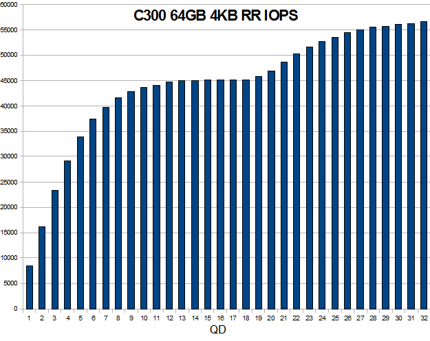

GullLars Skrevet 7. november 2010 Skrevet 7. november 2010 (endret) Jeg gjorde en liten forandring og kjører random og seq 100% random 100% R/W samtidig, og kjører R/W mix som sett nr 2. Jeg kommer til å poste en 4KB RR QD 1-32 graf mens hele settet kjører, jeg tok det som en pre-test av configen for å se at alt var stilt riktig. EDIT: Teaser: det er ganske gode tall, bedre enn den fikk i AS SSD EDIT2: 74 minutter gjenstår av første sett. Endret 7. november 2010 av GullLars
Ueland Skrevet 7. november 2010 Skrevet 7. november 2010 GullLars: Hører nok på deg og lukter litt på et SB850(Phenom II X4 955) med en 6850 samt 8G RAM. Burde bli morsomt å se hvordan ytelsen blir på et slikt beist
GullLars Skrevet 7. november 2010 Skrevet 7. november 2010 Her er C300 64GB fra SB850. 4KB, 100% Random, 100% Read, QD 1-32. 1GB testfil, 5 sec runtime pr datapunkt.

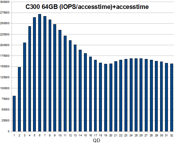

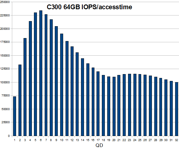

GullLars Skrevet 7. november 2010 Skrevet 7. november 2010 Her er samme data, graf for IOPS/accesstime (QOS, Quality Of Service) (IOPS/accesstime)+IOPS (QOS justert for throughput)
