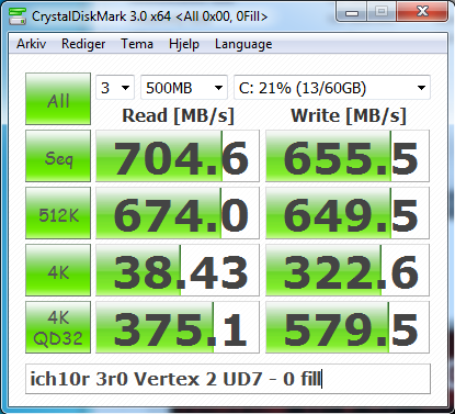

Anv Skrevet 22. august 2010 Skrevet 22. august 2010 (endret) Ja det kommer, tok litt tid. De oppfører seg ikke helt som LE, poster i løpet av dagen. edit: Legger ut en CDM som ble OK Endret 22. august 2010 av Anvil

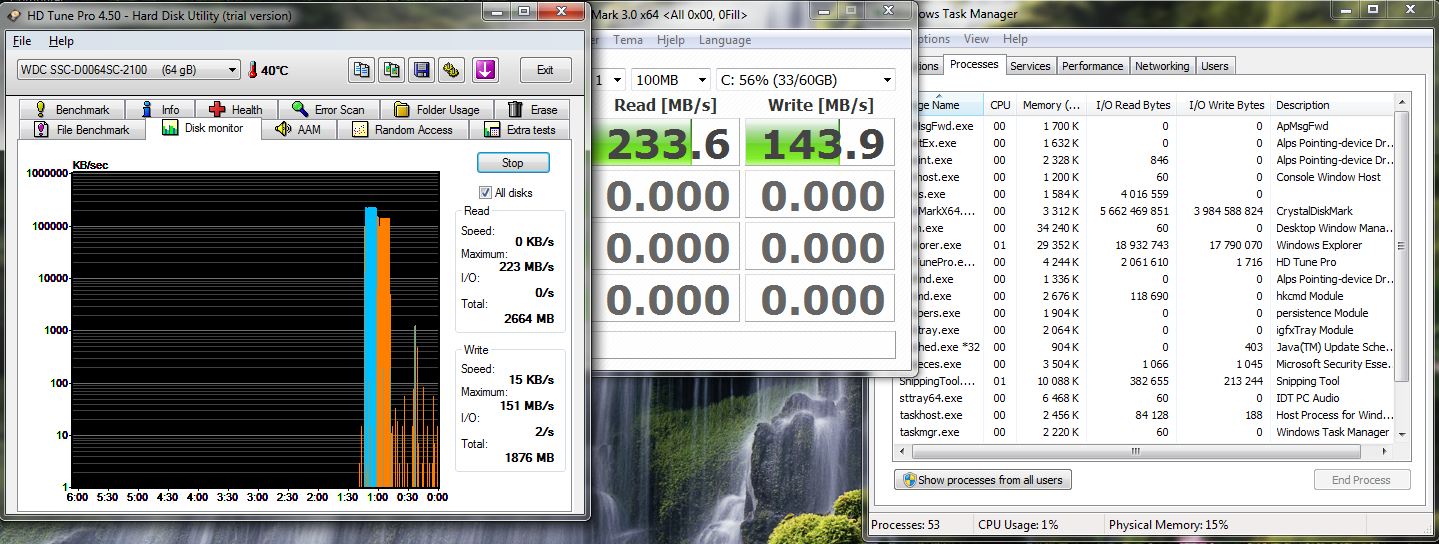

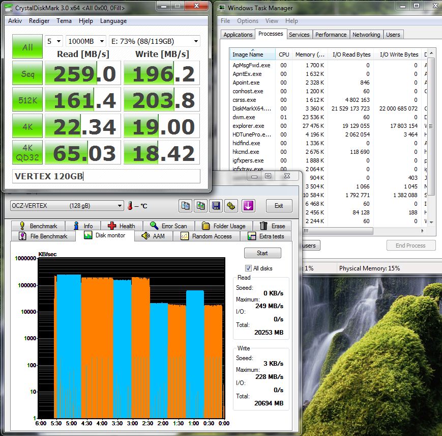

Anv Skrevet 22. august 2010 Skrevet 22. august 2010 Jeg har trålet litt på OCZ forum og fant noe som er av interesse. (de skyr CDM som pesten og AS SSD er i faresonen) Jeg har egentlig aldri tenkt over hvor mye man skriver til SSDer ved benchmarks. Det har jeg begynt å vurdere nå etter å ha slått på monitoring av skriving ved bruk av CDM. Jeg har ikke finstudert virkningen av antall ganger testen kjøres og størrelse men det er noe som ikke stemmer med CDM. Jeg får begynne med WD SiliconEdge 64GB En runde med CDM 1 x 100MB resulterer i nesten 2GB med skriving. (burde vært 200MB og ikke 2GB) I screendumpen under er det kjørt 2 x sekvensiell testing, ikke hele benchmarken. 5 x 1000MB resulterer i ca 11GB skrevet til enheten. Over til en raskere SSD, Vertex 120GB. 5 x 1000MB resulterer her i ca 20GB skriving vs 11GB på WDCen. Dette tyder da på at jo raskere SSDen er des mer skrives! Poenget er, noen runder med CDM genererer ekstremt mye skriving så man bør passe seg for å kjøre den for mye. AS SSD resulterer i ca 3GB skriving og bør da foretrekkes foran CDM. (foreløpige tester viser ca 3GB) Kommer tilbake med mer, må finne litt sammenhenger mellom skriving og hastighet på SSDen.
Nizzen Skrevet 22. august 2010 Skrevet 22. august 2010 Takk for info! Får holde meg til litt pcmark vantage avogtil jeg da
