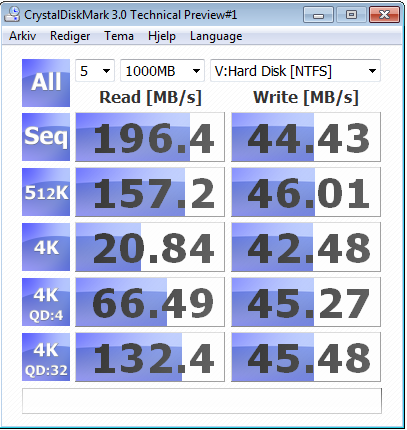

Tester litt marvell sas som er intigrert på Supercomputer kortet. Labre resultater med marvell kontrolleren gitt. På nivå med nvidia eller.no  :thumbdown:

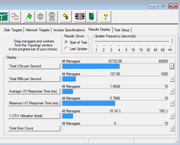

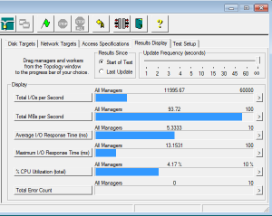

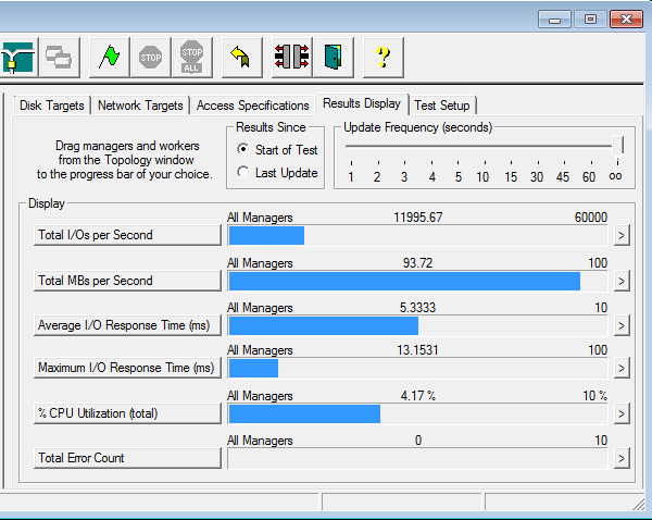

Jeg ble litt inspirert og prøvde Marvel 6Gb/s på UD7.
Resultatet ble ikke så ille som jeg hadde trodd.
post-137664-1268597721,5215_thumb.png Random read 32732,06

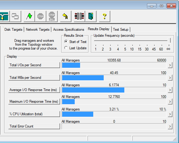

post-137664-1268597773,5251_thumb.png Random write 10355,68
post-137664-1268597794,9685_thumb.png Workstation 11995,67

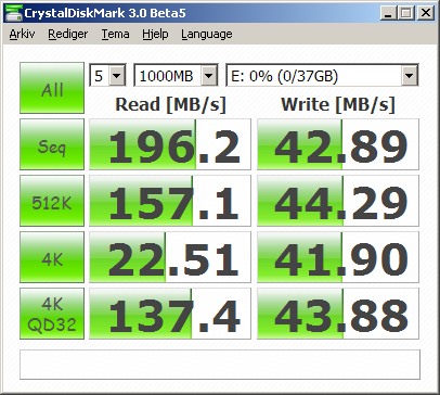

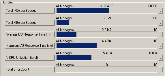

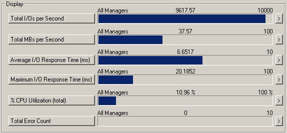

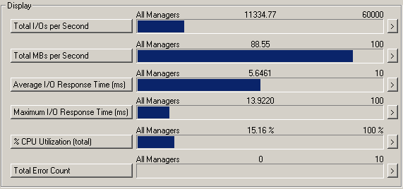

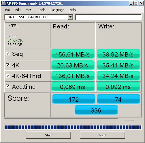

Som en liten kuriositet legger jeg ut bencher for single X25-V på ICH9 og XP. Benches gjort uten OS på disken. Nå har jeg endelig fått klonet over XP på den og alignet partisjonen, makan til knot er det faktisk ganske lenge siden jeg har vært borti. GullLars sine random read tester 512b-64kb på QD1-QD128 er også med i zip-fila.
Asus P5E-VM ICH9
Windows XP med iastor driver
IOMeter
Random Read
post-38411-1268602094,2601_thumb.png 31284.66 IOPS
Random Write
post-38411-1268602094,7552_thumb.png 9617.57 IOPS
Workstation
post-38411-1268602092,2359_thumb.png 11334.77 IOPS

CDM
AS SSD

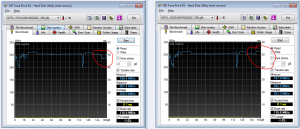

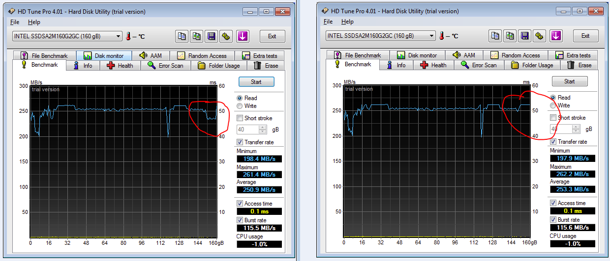

Jeg tester enda Marvel 6Gb/s kontrolleren og den har en kjekk egenskap.
Jeg koplet til en G2 160GB for å sjekke om TRIM fungerte og det gjør det faktisk :)
(driveren står til msahci så den burde jo det, jeg regnet med at den kanskje hadde en egen Marvel driver)
Til venstre før sletting av en fil på 11GB, til høyre er etter.
Test 1031 driveren eller nyere å skjekk om TRIM virker like greit, det er de som påstår dette..... Er dette tilfelle, så er det bare sløvt av Intel å ikke ha fått dette til enda...
