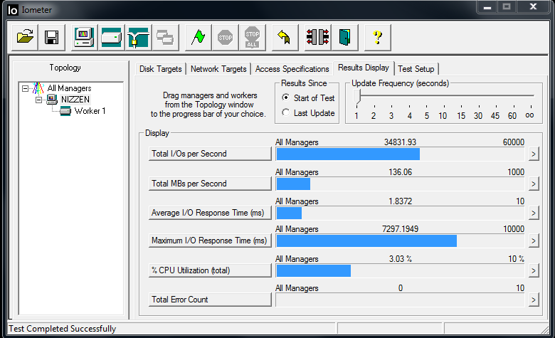

@Nizzen:
Her er IOMeter med 4kb Sector Boundraries, som er det Vista/Win7 bruker, da får du riktige resultater, C300 liker ikke XP sin med 512b sectors...
Random read feil. Trenger en ny fil eller.no :p
Random write
Workstation
Random read fikset
Endret av Nizzen
Nizzen,
Endret du Disk Target til Crucial "disken", tallene ligner tidvis på en Intel.
Tallene er gode, jeg bare undrer.
Brukte du de nye profilene som Ourasi lastet opp?, alignment gir utslag på workstation og random write.

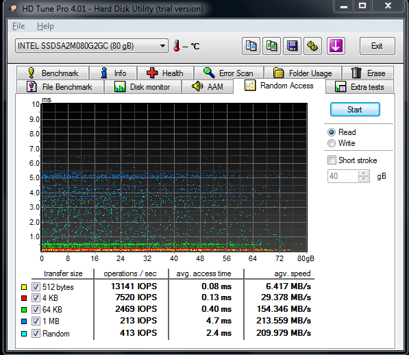

Du liker å teste Intel'n :) (HD Tune er av Intel 80GB)
Det virker som du er fornøyd med kjøpet?

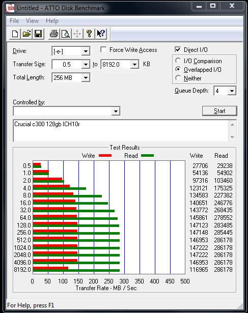

Crucial c300 128gb
Gadd ikkje mere ich10...

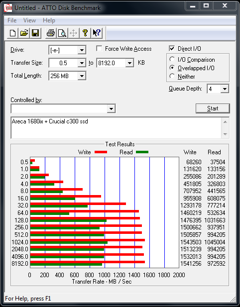

Areca 1680ix med 1.47 firmware , Pass trough

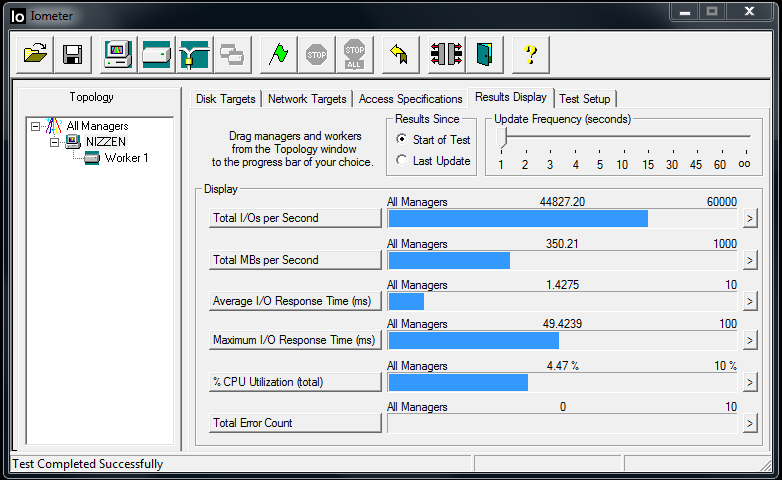

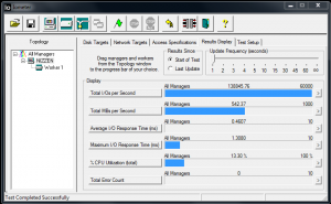

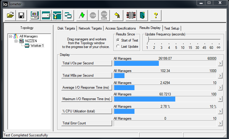

IOMETER er jo det som teller sier dere, så here we go :thumbup:
Random Read
Random Write
Workstation
Workstation tar helt av :ohmy:
1.48 firmware.
Random read ble visst cachet

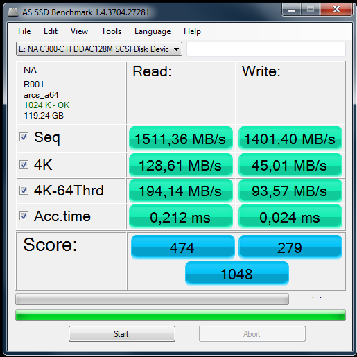

AS Benchmark
ATTO
Areca eier ATTO :p

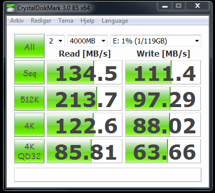

Nizzen,
Den siste på 4000MB var ikke spesielt bra, uvanlige resultater.
Jeg har ikke kjørt 4GB med CDM, kontrolleren spiller selvsagt en stor rolle her og akkurat i dette tilfellet hadde nok ICH produsert bedre resultater. (som den ofte gjør i små array)

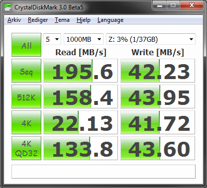

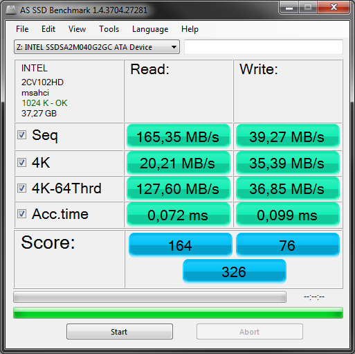

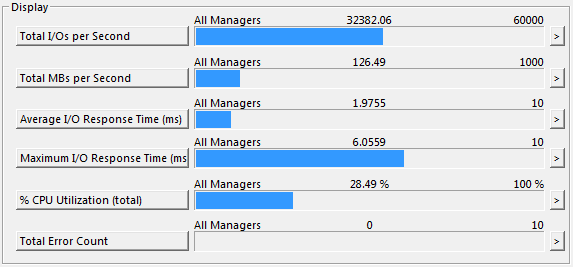

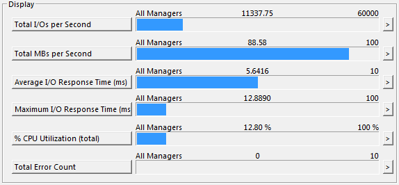

Jeg har kjøpt en single X25-V til HTPCen, men klarte ikke å dy meg for å benche den litt på min ICH10 først. Jeg kjørte IOMeter profilene fra førstepost + RR testene til GullLars fra en tid tilbake. Det kan vel hende noen andre har benchet allerede, men jo mer data jo bedre vil jeg anta!
Asus P5Q ICH10
Windows 7 med msahci driver
IOMeter
Random Read
post-38411-1268566342,5655_thumb.png 32382.06 IOPS

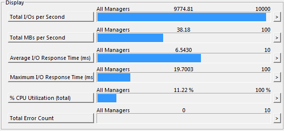

Random Write
post-38411-1268566343,1787_thumb.png 9774.81 IOPS
Workstation
post-38411-1268566343,8257_thumb.png 11337.75 IOPS

CDM
AS SSD

Resultatene ser fine ut, de er på linje med de jeg fikk i mine tester. (med litt margin)
Jeg er fremedeles svært godt fornøyd med den, super SSD på alle måter. (også i single mode)
Jeg anbefaler den over det meste så lenge forutsetningene om at den er stor nok er på plass.
