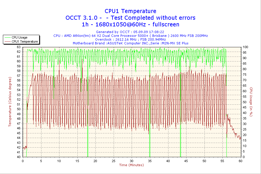

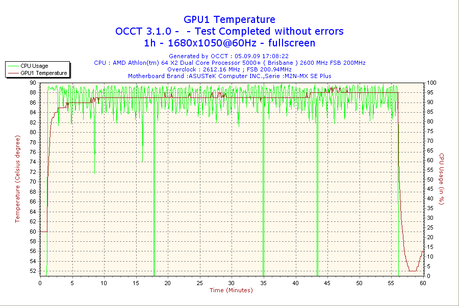

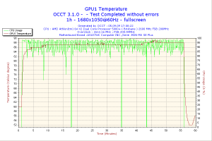

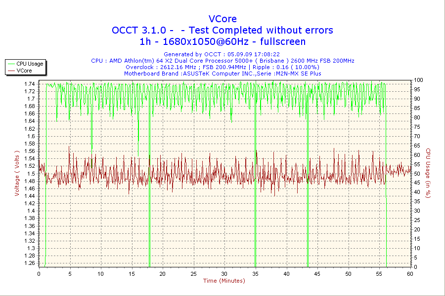

Eplehode Skrevet 5. september 2009 Forfatter Skrevet 5. september 2009 (endret) Veldig høye temperaturer på cpu i alle fall.Leser jeg testen riktig så har du opp mot 80C og høyere, så du bør kanskje få gjort noe med denne. cup var ikke over 65 grader men skjermkortet var i 88 på max. Er det for mye for skjermkortet? Kunne du kjøre en runde med Linpack uten at du fikk opp meldingen feil? Hva erLinpack? Endret 5. september 2009 av Mountain dew
Flimzes Skrevet 5. september 2009 Skrevet 5. september 2009 De fleste nvidia-skjermkort har treshold på et sted mellom 125 og 145 grader, 88 er en del, men ikke dødelig (Mitt hd4870 begynner å vis grafiske bugs når minnet kommer over 95 grader, ikke spør hvordan jeg vet det), men så lenge kjernen er under 100 grader burde det gå greit, rundt 80 grader er standardtemp for de aller fleste skjermkort med stock-kjøler etter min erfaring.
Malvado Skrevet 5. september 2009 Skrevet 5. september 2009 Jepp, ser jeg forvekslet grafene på % bruk og temperatur, som sagt er ikke helt 100% så jeg burde vel strengt tatt ikke gi alt for mye råd på forumet En Linpack test under occt burde egentlig fortelle oss en del, du kan jo også benytte deg av psu stress testen, overlever pcen begge testene uten feil så må det være noe helt annet som forårsaker den dårlige ytelsen.

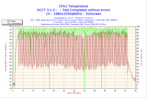

Eplehode Skrevet 5. september 2009 Forfatter Skrevet 5. september 2009 på cup:occt og gup:occt ble jo testen ferdig uten feil [kjørte pegge en time hver] Men skal jeg ta cup:linpack og PSU testen også? hvor lenge bør jeg kjøre de?
Malvado Skrevet 5. september 2009 Skrevet 5. september 2009 En time hver. Og ja, gjerne ta begge testene , du kan jo starte med psu testen først.
ask99 Skrevet 5. september 2009 Skrevet 5. september 2009 (endret) Før du kjører linpack testen,bør du sette Max CPU Temp i OCCT Options til 70-72' C.,men det ser ikke ut som du har noe temp problem,eller andre hardware problem i de testene du har kjørt tidligere! Er det bare i Fallout 3 du merker problemet,kanskje det er noe tull med spillet,prøv en test med 3DMark06,og post scoren din. Edit:Hvordan gikk det med HD testen,kunne ikke se du sa noe mere om den! Hvis det ikke er en Benchmark i active @ hard disk monitor,så kan du prøve HD Tune 2.55 Endret 5. september 2009 av ask99
Malvado Skrevet 5. september 2009 Skrevet 5. september 2009 Hmm, ja sant det ask, greit å sjekke om hd ytelsen er på topp og der er vel kun hdtune som har et ok benchmark innebygd og er gratis. Kan jo selvsagt være så enkelt at hd'en er satt til pio mode i steden for UDMA 133 feks.

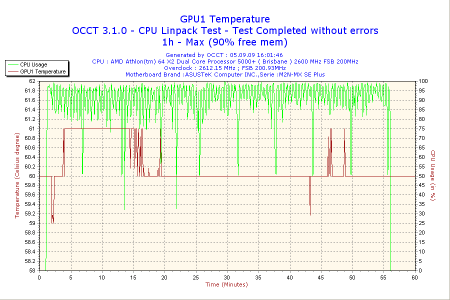

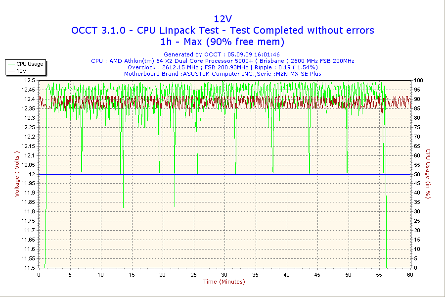

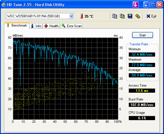

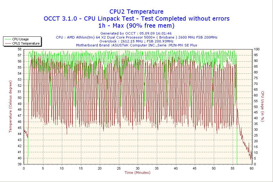

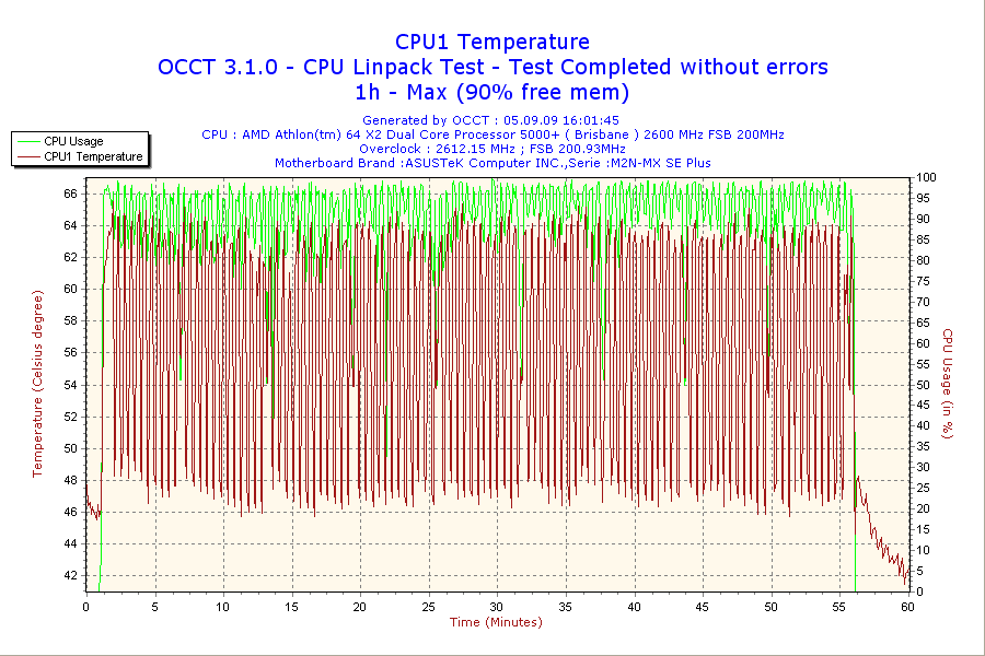

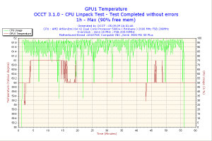

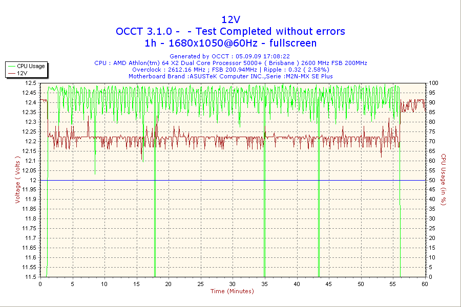

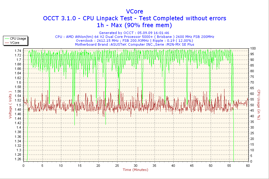

Eplehode Skrevet 5. september 2009 Forfatter Skrevet 5. september 2009 (endret) Dette er det jeg fikk som resultat på CUP LINPACK: Dette er det jeg fikk som resultat på POWER SUPPLY: Dette er HDTune Benchmark resultatet: Endret 5. september 2009 av Mountain dew
Malvado Skrevet 5. september 2009 Skrevet 5. september 2009 (endret) Utifra de testene du nå har tatt så er det ingen feil på hverken cpu eller gpu og ikke minst strømforsyningen din greier fint belastningen så det er nok ikke heller den. Så da gjennstår det kun å fikkle litt med forskjellige drivere og teste grundig i flere spill enn kun fallout 3. Også greit å sjekke som sagt om det kan være kopibeskyttelsen på F3 som lager problemene, du kan vel finne en "patch" som fjerner denne og så se om det hjelper. Edit : Regner med du husket å legge inn hovedkort driverne? Endret 5. september 2009 av Malvado

ask99 Skrevet 5. september 2009 Skrevet 5. september 2009 Det var ikke noe galt med HDTune testen,hvis det er en sata disk,burde den klare over 100MB/s i starten,men hvis det er en IDE disk er resultatet helt ok. Du burde prøve 3Dmark06,eller andre spill.Har du foresten husket å inst. DirectX 9.0c
Eplehode Skrevet 5. september 2009 Forfatter Skrevet 5. september 2009 Det var ikke noe galt med HDTune testen,hvis det er en sata disk,burde den klare over 100MB/s i starten,men hvis det er en IDE disk er resultatet helt ok. Du burde prøve 3Dmark06,eller andre spill.Har du foresten husket å inst. DirectX 9.0c Det er en sata disk fra Western Digital 500GB med 7200 RPM. Hva kan være galt med den da? og ja jeg har DirektX 9.0C

Eplehode Skrevet 5. september 2009 Forfatter Skrevet 5. september 2009 Nei ikke noe spess som kjører i bakgrunnen. Men det ask snakket om med at HD burde starte på over 100MB/s. Hva kan være grunnen til at den ikke overfører så raskt?
Malvado Skrevet 5. september 2009 Skrevet 5. september 2009 Om den er veldig gammel så kan den jo gå litt tregt, dog så burde det gå greit selv med 50Mb/s til 75Mb/s i Fallout 3.
Eplehode Skrevet 5. september 2009 Forfatter Skrevet 5. september 2009 Om den er veldig gammel så kan den jo gå litt tregt, dog så burde det gå greit selv med 50Mb/s til 75Mb/s i Fallout 3. Hum. Det er jo ikke så gammel, kjøpte den for ett år siden...
Malvado Skrevet 5. september 2009 Skrevet 5. september 2009 Last ned http://www.hdtune.com/ og kjør ytelsetesten der. Du burde få god ytelse og du kan jo også sjekke at S.M.A.R.T. status er ok i samme slengen.
