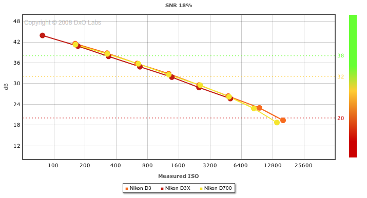

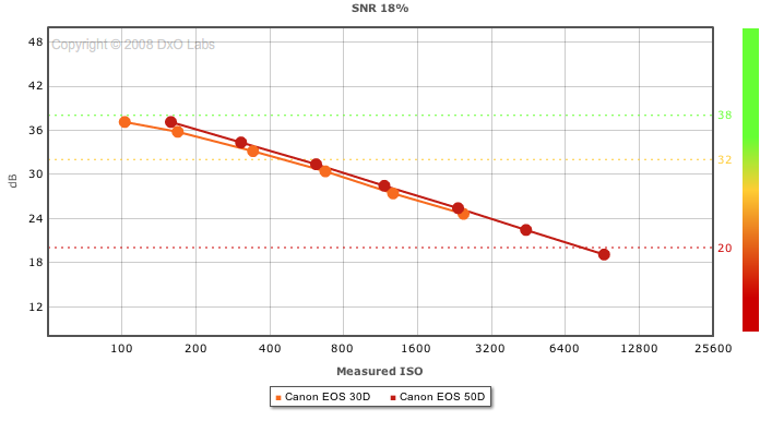

arnold_layne Skrevet 2. september 2009 Skrevet 2. september 2009 (endret) Det har de da ikke. Her er for eksempel D3 mot D3X: For det første er D3X det eneste kameraet som er i nærheten av D3/D700 på støy. For det andre er det ca 15 % dårligere. For det tredje er sensoren til D3X nesten halvannet år nyere - altså ikke samme "generasjon". Ja, men nå sammenligner du på hele sensoren. Vi snakket om de 8mpx i midten, som omtrent tilsvarer 30D. Slik ser den sammenligningen ut. 50D er litt bedre, antageligvis fordi det er nyere: Ja, når vi ser på støy sammenligner vi på hele sensoren. Når vi snakker om detaljer på et fuglefotografi sammenligner vi de 8 MP i midten. 30D har ingenting med saken å gjøre og er "eldgammel" teknologi sammenlignet med 50D/5D MkII. Det at 50D ikke klarer å prestere bedre enn det grafen viser understreker poenget mitt. Jeg siterer fra den første: "Theoretically, a larger sensor with smaller pixels will still have lower apparent noise (for a given print size) than a smaller sensor with larger pixels (and a resulting much lower total pixel count). This is because noise in the higher resolution camera gets enlarged less, even if it may look noisier at 100% on your computer screen." Så han er vel enig med meg. Hvis du tolker den setningen som at forfatteren er enig med deg må du lese både den og artikkelen en gang til. Men da ender man ikke opp med de samme synsvinklene. Som sagt er jeg enig i at den større sensoren er en fordel om man likevel klarer seg med oppløsningen man har, eller objektivene ikke gir deg mer detaljer. Det jeg ikke var enig i var at 50D liksom skulle være dårligere fordi oppløsningen er høyere. Nei, man må croppe for å ende opp med de samme synsvinklene. Og som jeg prøver å få frem, så er ikke den ulempen så stor som 8 vs 15 MP skulle tilsi på papiret. Som jeg sa tidligere, så er jeg ikke sikker på at 50D blir dårligere, men det blir heller ikke så mye bedre at det er et vektig argument for å velge dette kameraet for fuglefotografering, spesielt ettersom man må gi så mye på andre typer fotografering - f.eks. lavlysfotografering. Fullformat sine eneste virkelige ulemper er pris og størrelse (sistnevnte er ikke en ulempe for alle). På samme måte som pris og størrelse er de eneste reelle fordelene til systemer med små sensorer. Med fullformat kan du velge om du vil ha liten dybdeskarphet, stor dybdeskarphet, mye vidvinkel eller mye tele. For å få stor dybdeskarphet må man riktignok betale med lengre lukkertid eller høyere ISO (som ikke er noe stort problem pga god signal/støy rate), og for å lang tele må man kanskje croppe i etterkant (som ikke er noe stort problem av grunner som diskutert over). Endret 2. september 2009 av arnold_layne
