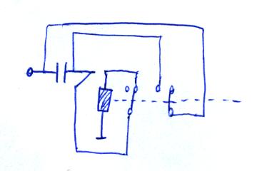

lagdse noe lignende for en stund siden. koble en ellyttkondensator i serie med spolen på reeleet. hvis du vil at den skal koble inn og ut kontinuerlig kobler du kondensatoren over spolen på rellet, tilførselen til spolen gjennom en nc kontakt. størrelsen på kondensatoren avgjør hvor lenge relet er på.
Slenger på litt mer kommentar til denne løsningen.
Skal reléet i det hele tatt slå inn, så må det være en relativ stor kondensator. Mindre enn 100µF så vil det sannsynligvis ikke skje noe. Men dette kommer jo også helt an på relé-spolen.
Óg - hvis du ikke gjør mer enn dette, så vil reléet også slå inn ved frakobling fordi at kondensatoren som er oppladdet vil ladde seg ut gjennom reléet. Eventuelt at reléet ikke slår inn ved andre trykk fordi kondensatoren allerede er oppladet.

Her er en liten enkel løsning, men vet dog ikke hvor god denne er i praksis:
Endret av geir__hk
