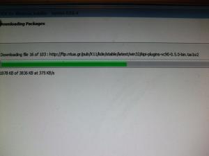

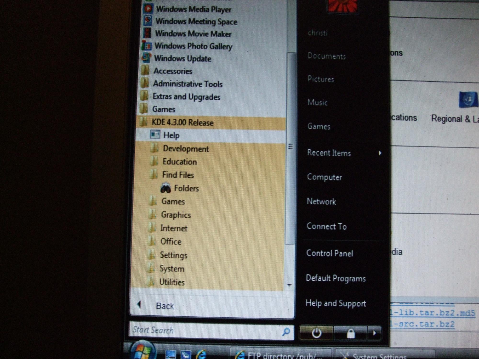

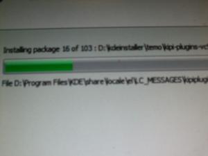

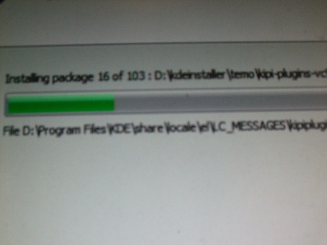

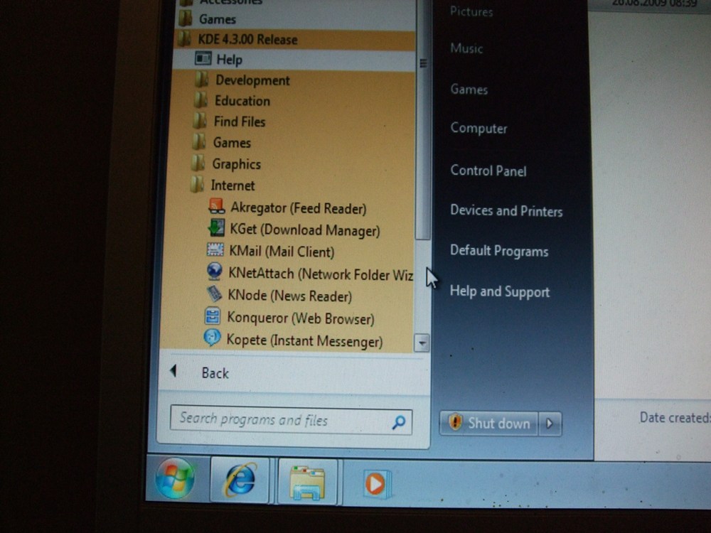

wiberos Skrevet 26. august 2009 Skrevet 26. august 2009 (endret) On win7 (installert etter jeg leste posten din). Hva er det du gjør feil.? (jeg laster ned installer til en kdeinstaller folder jeg lager. I den samme folder lager jeg og en \temo folder for nedlastningen) -kjører installer (as admin) ------(default \program files\kde) -velger default (user mode, winvc\32, installerer fra internett, default IE settings for netverk) -velger ntua.gr igjen-----jeg får opp 3 valg med kde 1,2,3-----jeg avslår den -velger ntua.gr igjen (nedover lista mi) ---jeg får opp kde 1,2,3 + last stable -jeg velger last stable og velger alle packages (har ikke tid å gå gjennom alt det der) -Resten går automatisk . Endret 26. august 2009 av wiberos
