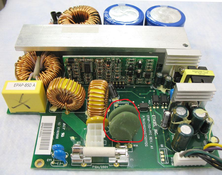

Her begynner historien. flyttet inn i ny leilighet, satt uten pc i 1,5mnd fordi min Silverstone zeus st850zf gikk i stykker. Skrudde den opp og tenkte jeg skulle ta en titt på hva som hadde gått til dundass (det som er inni sirkelen på det opplastede bildet)

det andre jeg lurer på er om det er mulighet å bytte ut de komponentene som er ødelagt i det vedlagte bildet ;)
Det må være lysnettet i leiligheten som gjør det, for i strømforsyninga er det et galvanisk skille så 230v delen skal ikke kunne gå hvis det er feil i pcen.
