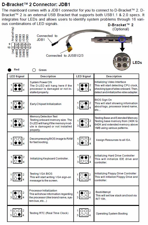

Hareide Skrevet 18. august 2009 Skrevet 18. august 2009 I følge manualen til hovedkortet ditt, så har du muligens en slik på baksiden av maskinen:
Caliente Skrevet 18. august 2009 Forfatter Skrevet 18. august 2009 I følge manualen til hovedkortet ditt, så har du muligens en slik på baksiden av maskinen: dessverre ikkeno slikt Komplett sa jeg skulle sende den inn, så blir vel til at jeg gjør det. Har ikke råd til å tulle så mye med den er jeg redd. Men takk for hjelpen folkens.
