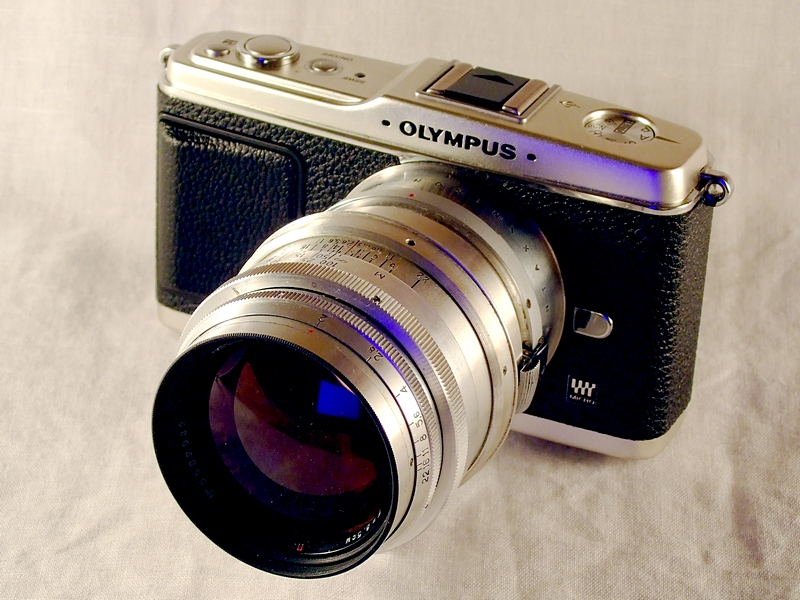

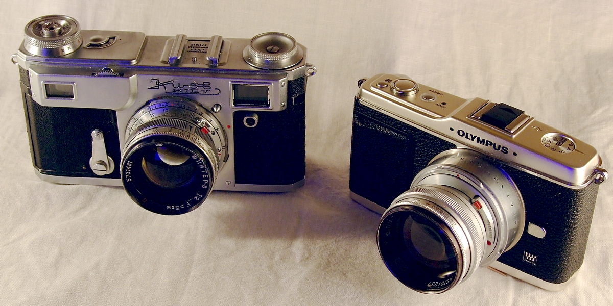

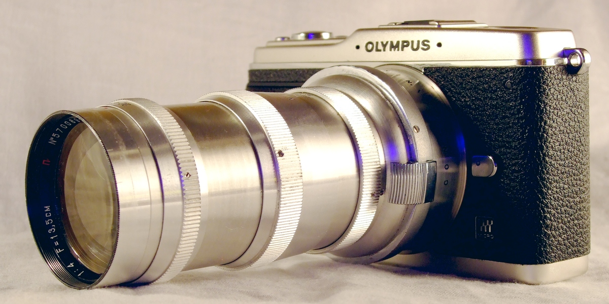

a_aa Skrevet 23. oktober 2009 Skrevet 23. oktober 2009 Noen bilder av Oly E-P1 (og et Kiev 2a fra 1957) med Contax RF-adapter fra Venezuela og diverse Jupiter-objektiver fra femti-tallet: Adapteret funker helt flott både på indre og ytre bajonetter. Var litt trangt på J-9-objektivet i starten, men det kom seg fort. Adapteret har dog èn klar svakhet; når man bruker indre bajonetter (for standardobjektiver med brennvidde 50mm (nåja, egentlig ca 53mm)) mangler avstands- og DOF-skalaen som man ser på Kiev-kameraet på øverste bilde. Vurderer en diskret merking av fokusavstand på objektivene med standardbrennvidden (noe alle andre objektiver allerede har).
