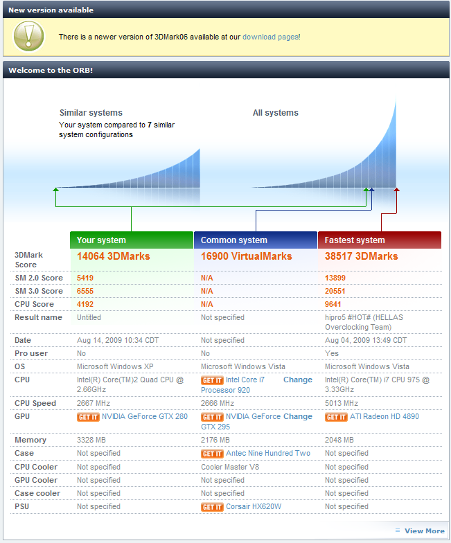

Lav 3dmark 06 score (GTX 280)
Too Tall
Tips til neste gang, bruk JPG bilde, er også mulighet for å lagre som det i MS Paint om det er det du bruker.
Videre er scoren din svært normal for ett GTX 280 og en Q6600 som jeg mistenker du har.
Du må opp med frekvensen om du skal få noe bedre til, ellers er det CPUen som holder deg igjen så du burde vurdere en liten overklokk på den.
