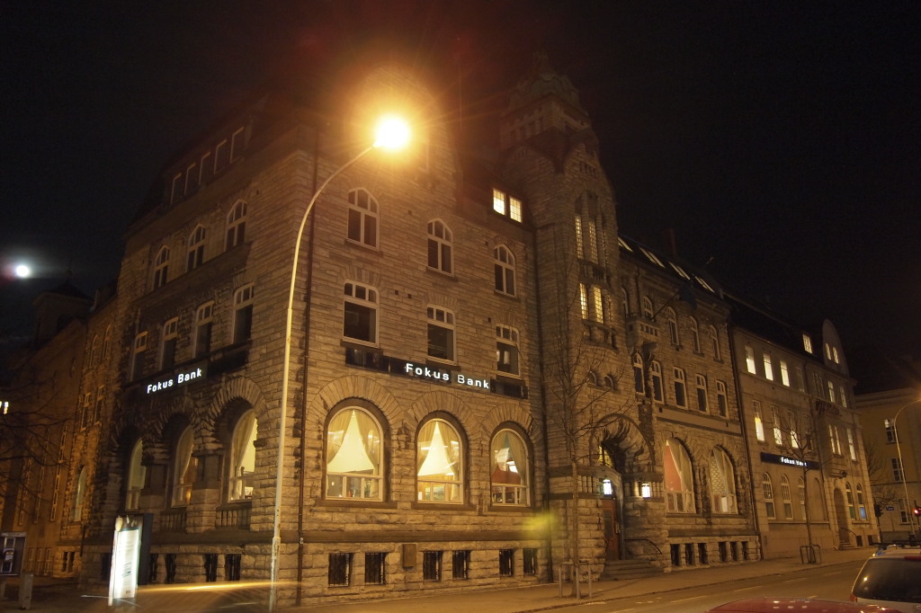

Jeg har ikke fått testet mitt kamera mot andre E-PL2-er, så jeg aner fortsatt ikke om oppførselen til mitt er verre enn andres. Jeg hadde uansett satt stor pris på om dere kunne sett raskt på de vedlagte bildene og gitt noen kommentarer (om enn absolutt ikke om det kunstneriske), så får jeg se hva jeg velger å gjøre i morgen.
Alle bildene er tatt med maksimal blenderåpningen. Det første bilde har et tydelig rødskjær rundt gatelyset, og jeg tror dette lyset ville konvergert over til de rød feltene om jeg gradvis hadde minsket blenderåpningen. Jeg synes også det er en uheldig flare ved månen, den er da ikke lys?

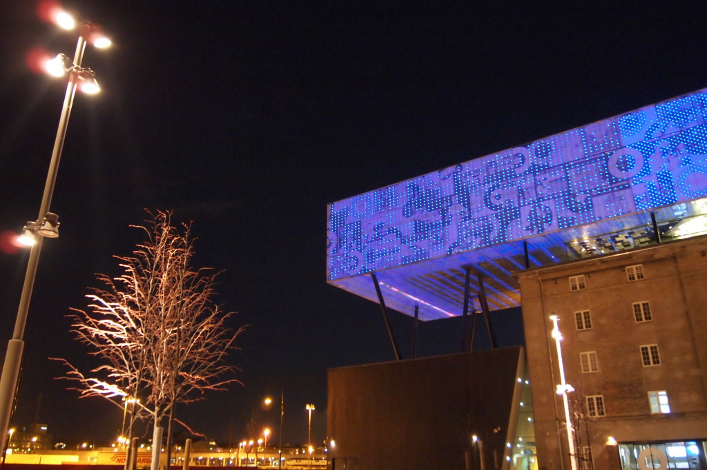

Dette andre bildet viser også overraskende mye, spør du meg, flare rundt lysene på andre siden av vannet.

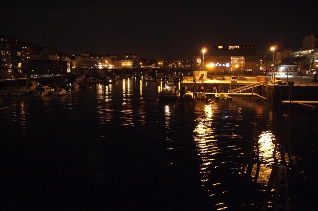

Det siste bildet burde helt sikkert vært tatt uten lyskasterne i utsnittet, men det er fortsatt en situasjon som jeg kan se for meg å ønske å ta bilde i.
Hm, gatelyset tror jeg er innafor det jeg ser og godtar på E-P1 innimellom. Månen er det vanskelig å si hva som er flare og hva som er skydekke, -månen er en utrolig kraftig lyskilde så det er ikke rart det blir litt på den, særlig så langt ut i hjørnet.
Det andre bildet, jo, det viser ganske mye flare/coma ved de lyktene, men om det er unormalt er vanskelig å si uten å sammenligne flere opptak fra samme tid/sted :hmm:

Jeg mistenker at fenomenet i bilde 1 (red dots) er en kombinasjon av reflekser mellom sEnsor og bakre linseelement. Det kan jo være feil på coating eller at det er en film eller belegg på sensoren :hmm:
