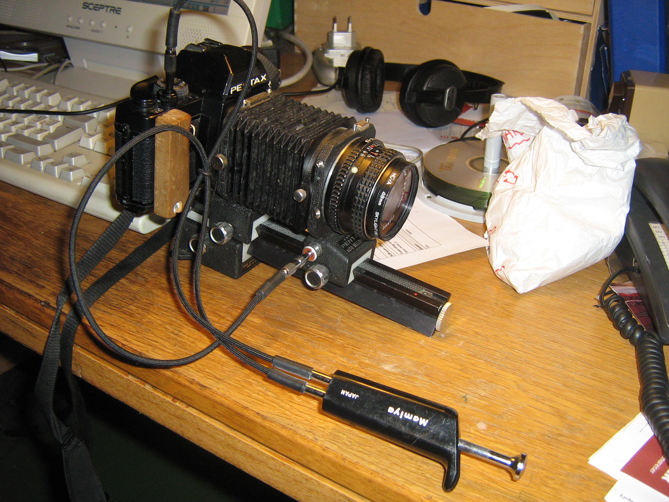

Eller så er det denne varianten her... :D
med ca 5 cm trekk på belgen fokuserer 35mm som sitter på på ca 2 cm når den er stilt på uendelig... (helt feil objektiv, men k20en og makrooptikken er på feltarbeide med kona... har også en vendering, men den finner jeg ikke nå, har ikke brukt dette på noen år.
Forresten, jeg må bruke en dobbelt snorutløser på belgen (en for å luikke blenderen på objektivet, den andre for å kjøre utløseren på kameraet) vet noen om det finnes en dings som gjør at man kan styre et digitalkamera med en gammeldags snorutløser? (vel høre ut som noe man kan få for litt på e-bay..)
