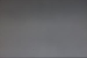

Nabbetuzz Skrevet 20. juli 2009 Skrevet 20. juli 2009 Hei er usikker på om jeg skal sende inn kameraet til rens, spør derfor dere hvor mye støv som er vanlig/akseptabelt. Hadde desverre ikke noe hvit vegg elns så det ble lett synelig.. men brukte den nærmeste veggen jeg hadde. tok bilde med f/22. Prøvde å merke med røde rundinger der jeg så selv. sammenlign bildet gjerne med dette (som bevis på at det er støv). Samme innstillinger brukt i dette tilfellet også. Om dere synes det er nødvendig med en rens, hvor mye vil dette koste meg? Takk for svar

Epp Skrevet 20. juli 2009 Skrevet 20. juli 2009 (endret) Hadde desverre ikke noe hvit vegg elns så det ble lett synelig.. men brukte den nærmeste veggen jeg hadde. tok bilde med f/22. Prøvde å merke med røde rundinger der jeg så selv. Var en del der ja... Kan se flere enn de du har merket av også. Hvilket kamera er det? Jeg hadde noe lignende, men renset det lett selv med luft fra en liten blåsebelg kjøpt i fotoforretning. VIKTIG! Les bruksanvisningen nøye om du skal gjøre dette selv. Aldri berør sensoren med noe med mindre du vet hva du gjør. Jeg ville nok uansett fått gjort noe med disse, om dette er snakk om et DX/Crop kamera, så hadde jeg gjort det selv. Har akkurat kjøpt Dust Aid Platinum Fra før har jeg brukt Dust Aid Wand Hvorfor prøvde du ikke med å blåse luft først? Endret 20. juli 2009 av Epp

macusa Skrevet 20. juli 2009 Skrevet 20. juli 2009 (endret) Er MYE mere støv der enn det du har ringet rundt.. Så ville ha renset ja, rens hos fotobutikk/verkstad koster alt fra 300 til 800.. Interfoto tar 556,- for rens av crop og 704,- for ff. (og hver 5. rens er gratis) Men ville prøvd med belg først, går det ikke vekk da så er det nokk best å sende inn. Støvet kommer seg inn uansett, forhåndsregel er å holde alt utstyret rent hele tiden.. mangen fokuserer VELDIG på å rense sensoren, men resten av utstyret driter de i.. Rens fatninger, kamera og obj. eksternt og støvsug fotobag. Men syns det er litt merkelig att ikke flere produsenter gjør som Sigma, de har egen glassplate mellom speil og fatningen, så ingen støv kommer inn til sensoren (med der stopper dog det positive med deres DSLR ) For å sjekke min sensor for støv setter jeg på minste blender, manuell fokus og holder det helt inntil dataskjermen med hvit bakgrunn. Endret 20. juli 2009 av macusa

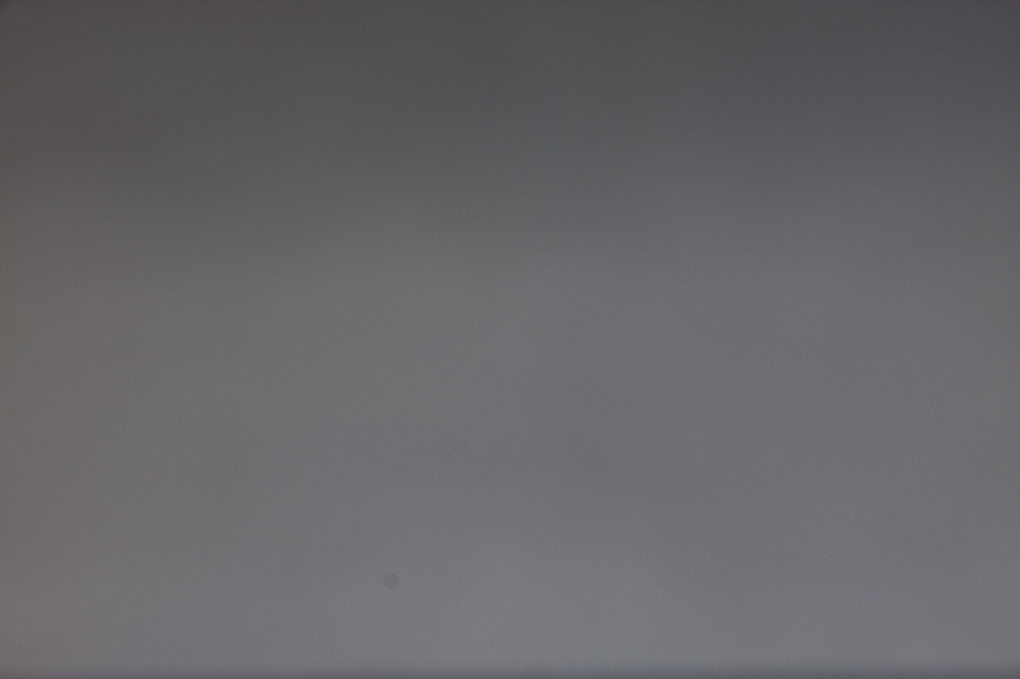

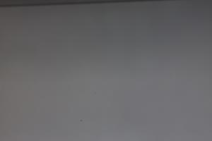

Nabbetuzz Skrevet 21. juli 2009 Forfatter Skrevet 21. juli 2009 Takk for gode svar Skal på ferie om en uke så har bestilt litt små ting til kameraet før jeg drar. inkl. blåsebelg og dust wand greiene som dere anbefalte. Tok også noen nye bilder nå med både større og mindre blenderåpning. dette er tatt med f/32 (minst mulig blender) dette er bilde er med f/11 begge bildene redigerte jeg for å få frem mest mulig støv. dvs. høy clarity og justert kontrastene litt. Bildene ble tatt i RAW format. Dere mener fortsatt at jeg skal rense på egenhånd med det innkjøpte utstyret eller? . Er litt skeptisk til å rense dette på egenhånd, men om jeg er veldig forsiktig så går det vel bra. Kommer til å prøve først med bare blåsebelg for å hvordan det virker, siden jeg tror dette er minst risikofylt.

Nabbetuzz Skrevet 21. juli 2009 Forfatter Skrevet 21. juli 2009 Hvordan er det i praksis? Du har bare støv på hjernen Heehehe tror du har ett poeng der.. jeg føler selv jeg fryktelig lett kan få psykiske problemer av slike ting som jeg vet kan fikses (gjøres bedre) selvom det kanskje ikke hjelper. heheh Men har ikke sett noe til prikkene i praksis men det er spessielt en prikk som kan synes om jeg velger blenderåpning f/9 - f/11. Men som sagt har ikke sett noen prikker på bildene i praksis.

nbmofo Skrevet 22. juli 2009 Skrevet 22. juli 2009 jeg synes du skal rense. Det er rimelig mye arbeid å fikse i post dersom du har tatt mange bilder (slik som alle mine fra påskeuka). Det nytter ikke alltid med synchronize i ACR;p
