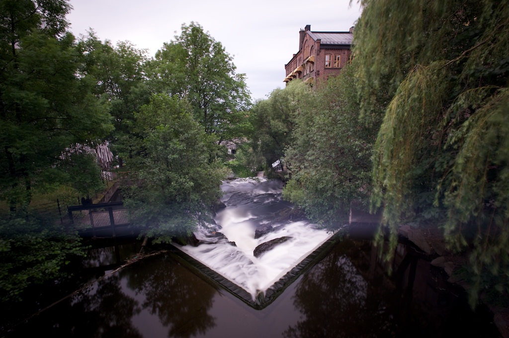

[Løst]Banding-problem på Nikon D700
Kan oppstå om man har veldig lyse partier i eksponeringen og resten er undereksponert. Samme fenomen oppstår om man har undereksponert bilde og tar bilder i mørket av gatalykter. Eksponeringskompensasjon (+) pleier å gjøre susen, +0.3 eller +0.7.
Edit:
Ser ut som LNR er på. Mener å huske at dette var et problem på de første utgavene, ny firmware kan være en plan da en eller annen oppdatering av LNR er gjort.
Får du ikke løst problemene med det nevnt ovenfor, klag - skal ikke være slik.

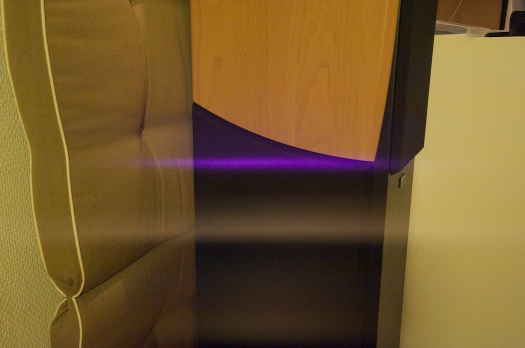

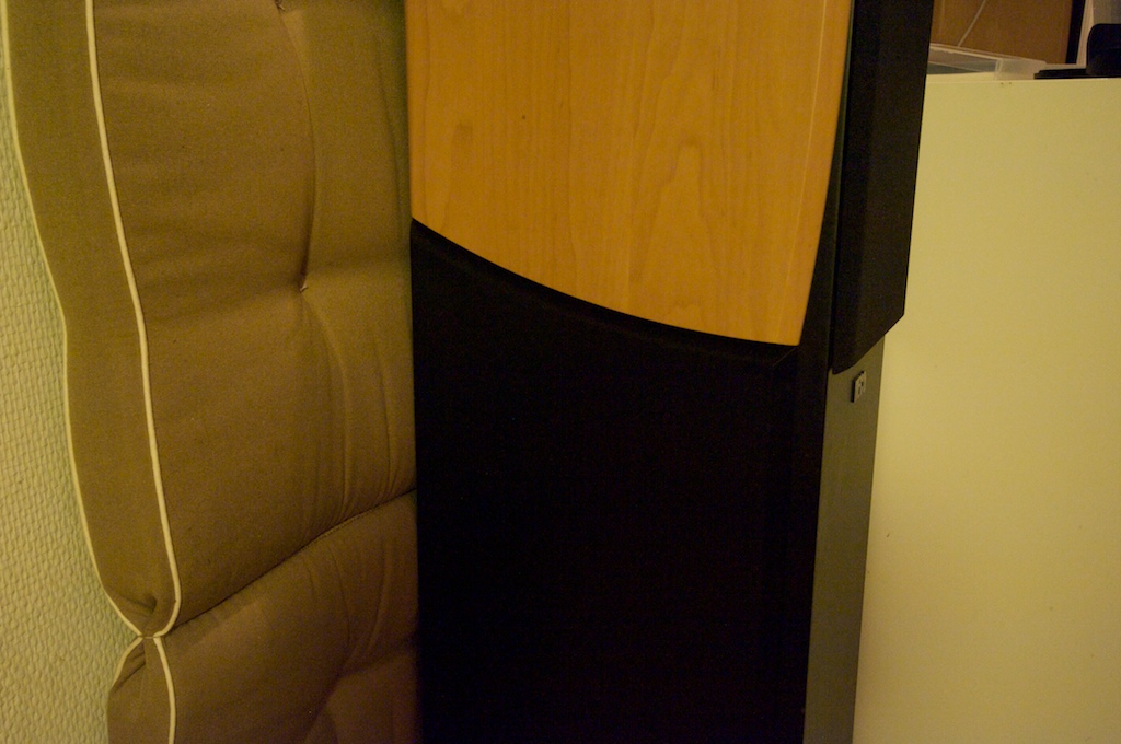

Takk for svar, til de som har rukket, før jeg nå (noe beskjemmet) tror årsaken er funnet (takk Morten Prom for tipset): Jeg hadde ikke dekket til søkeren. Det falt meg ikke inn i det hele tatt, men herfra kan det altså lekke lys. Kanskje ikke uten grunn det er en egen spak for å fysisk dekke til den :)
Her er to bilder tatt med søker åpen og lukket. Satte en lampe rett mot søkeren, og dro opp ISO for å få litt kjapp test.
I rest my own (stupid) case. Håper noen andre lærer av dette, i det minste :)

Var inne og kikket på bloggen hans, på bildene der (av høytaler) ser det ut til at den hvite stripen er på et gitt sted på sensoren, for den flytter seg i samme grad som han flytter senter og da forandrer lysvinkel osv seg, men stripen følger kameraets opp og ned bevegelse. Snodig sak.
Edit: Saken er visst løst mens jeg skrev.

Om det gjelder alle kamerahus skal jeg ikke ha en mening om, men de to eksempelbildene mine er tatt med bare 8 (eller var det 10) sekunders lukkertid. Så det handler mest om mengden lys inn bakfra.

Det gjelder alle speilreflekshus hvor lyset som kommer inn via søkeren påvirker lysmålingen til kameraet når man fjerner øyet fra søkeren. Spesielt vil lys bakfra påvirke kraftig. Man bør derfor stenge søkeren ved f'eks panorama, natt fotografering og fjernstyrt fotografering når man ikke holder øyet inntil søkeren.

Det har ikke noe med lysmålingen å gjøre (ikke at lys som kommer inn gjennom søkeren ikke kan påvirke lysmålingen, men da vil resultatet bli under- eller overeksponering hvis man bruker automatikken).
Problemet er rett og slett at lys som kommer inn gjennom søkeren lekker gjennom den halvgjennomsiktige delen av speilet og reflekteres inn på sensoren.
