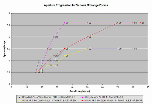

Fikk dette fra en kompis:
"Den 18-70mm funker ok i affal, har hatt to sånne..
VR er smooth, men på 16-85 vet jeg ikke om jeg ville lagt så mye vekt på det.. du har mye mer bruk for VR på høyere zoom (feks den 55-200 du har fra før). Jeg ville heller prioritert lavere blenderåpning i hele registeret.. se vedlagt graf.. mao, hvis jeg skulle kjøpt en av de to så tror jeg det hadde landet på 18-70 og cash til overs."
Noen andre med formeninger?

Så jeg vil i praksis ikke merke store forskjellene i aperture på de to objektivene?
(Ellers kommer får man jo D90 med på kjøpet av 16-85VR - skal, skal ikke... :D)
Du får ikke akkurat D90 med på kjøpet. Det er heller at 16-85 selges i kit med den - hvis ikke må du vise meg hvem som har dette übertilbudet :)
Jeg ville tatt 16-85 uansett. Optisk er den bedre, og at den er 5.6 i den lange enden spiller ingen rolle, for det hadde 18-70 vært også, om den gikk så langt. VR hjelper dessuten en del.
