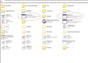

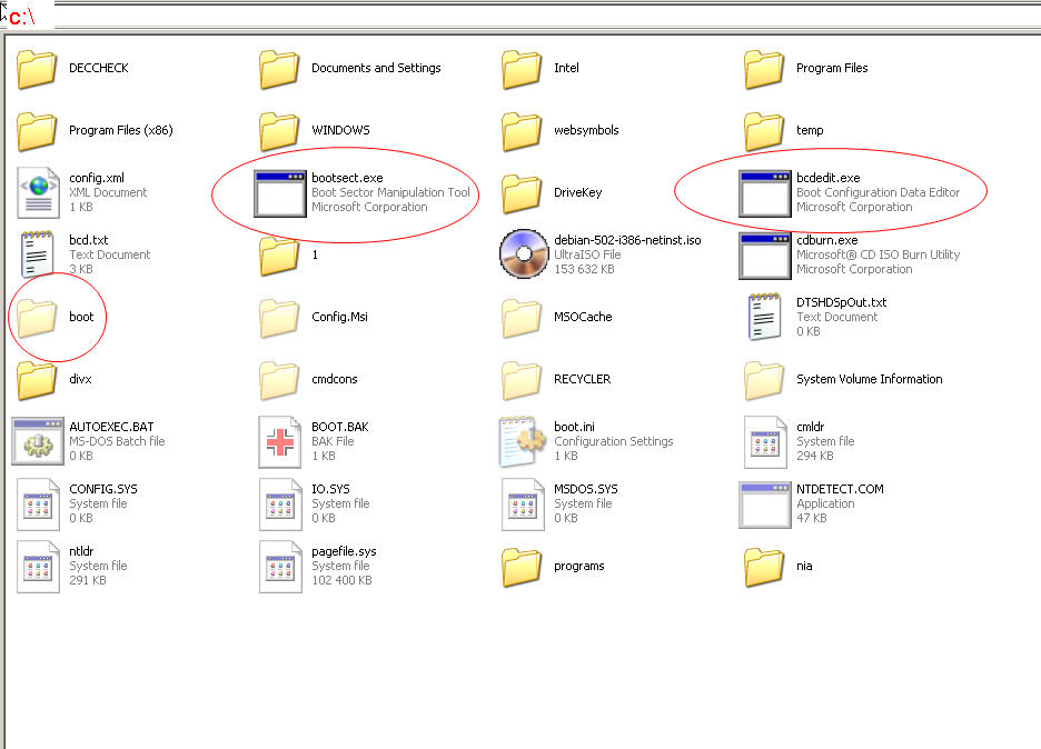

wiberos Skrevet 21. juli 2009 Skrevet 21. juli 2009 (endret) Bcdedit.exe ligger ikke i C:. Men resten er der. Edit: Nei, "boot" folderen er heller ikke der. Det betyr at det meste du har utført er ikke der det skulle. Kopiere bcdedit i C: slik at du ser den, som på bilde. Det samme med bootsect.exe, og med at du lager en slik boot folder. Deretter kan du legge in den boot folder, en bcd file, fra hvor som helst. Etter du har kopiert den, klikk start--klikk kjør og lim inn i kjør felten det her: cmd.exe /c C:\bcdedit.exe /store C:\boot\bcd -enum all > C:\bcd.txt Du skal finne bcd.txt i C:. Vise den eller vedlegge den her. Slik får vi vite at vi arbeider ikke i det blå. Endret 21. juli 2009 av wiberos
