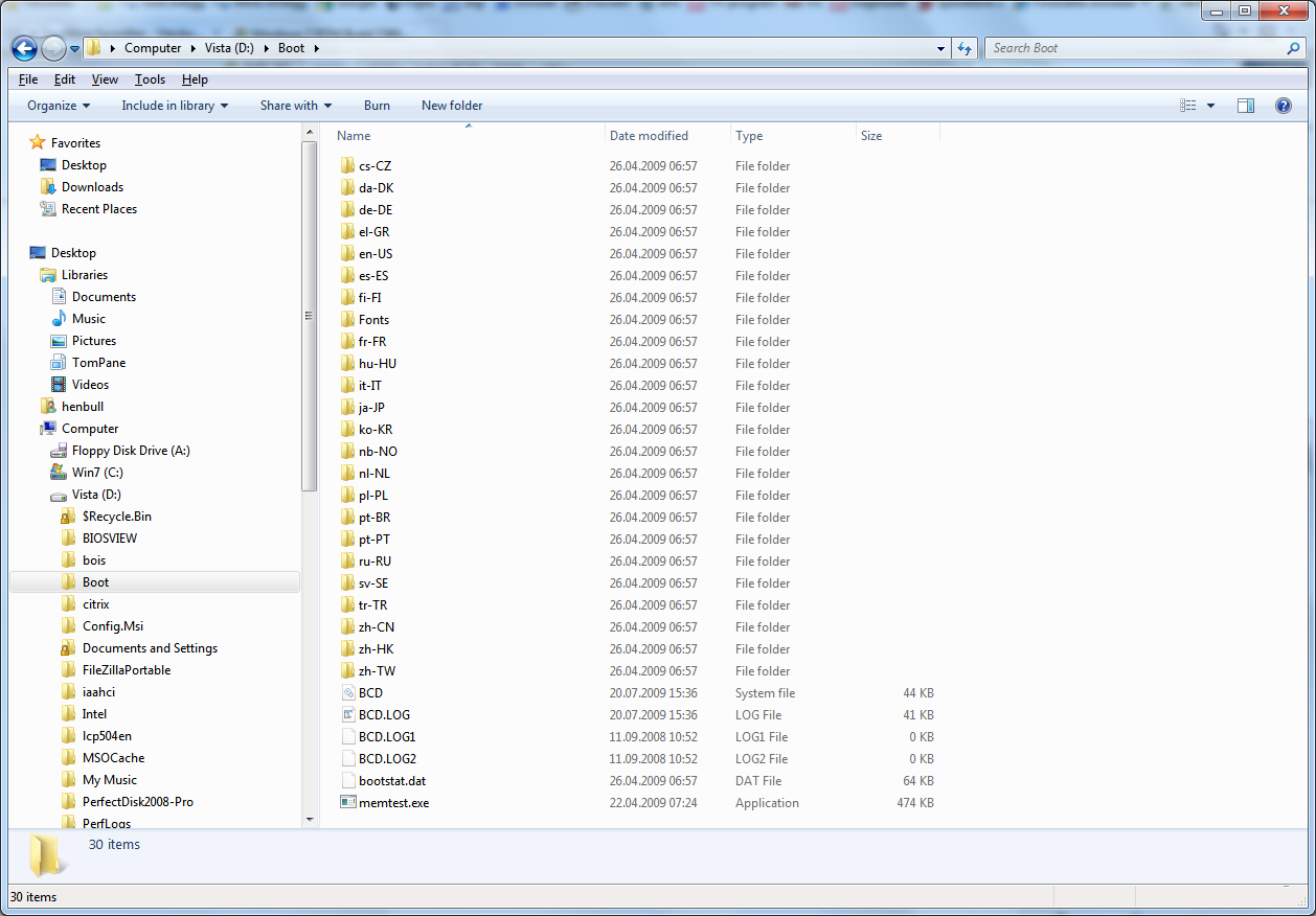

Syar-2003 Skrevet 20. juli 2009 Skrevet 20. juli 2009 Hopper inn med et vedlagg her av hvordan boot (BCD) katalogen ser ut:
program Skrevet 20. juli 2009 Forfatter Skrevet 20. juli 2009 Akkkruat som min, bare at i min er den eneste file memtest.exe. Alle bcd-filene mangler.
wiberos Skrevet 20. juli 2009 Skrevet 20. juli 2009 Ja det var fint, det hjelper alltid bedre med bilder. Nå hvis du ikke finner BCD som syar2003 viser deg, lurer på om du skal prøve først å manuelt -cut and paste boot folder fra den Win7 partition til C: (ikke copy og paste). Vi skal ha det vekk fra win7 partition.
