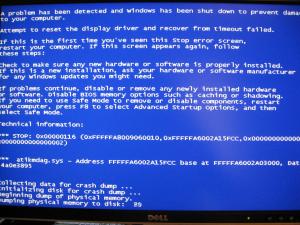

norsemanGrey Skrevet 14. juli 2009 Skrevet 14. juli 2009 Heisann Har akurat satt sammen den nye maskinen min, og har fått store problemer med skjermkortet. Oppsettet er som følger: Thermaltake 750W PSU Intel i7 950 CPU ASUS P6T Deleux V2 HK OCS Vertex 120GB SSD Radeon HD 4870x2 GPU Kjører på Vista Ultimate x64 Alt gikk knirkefritt frem til jeg skulle installere driverene til skjermkortet. Disse ble installert fra medfølgenede CD så jeg regner med dette er de siste driverene. Etter at disse ble installert virker det som om maskinen bruker lang tid når det blir gjort oppdateringer av skjermoppløsningen osv. Skjermen kan bli svart i nesten et minutt før bildet kommer tilbake. Dette skjer også under oppstart av maskinen når den først starter Windows, og ofte ender dette i en bluescreen og maskinen restartes. Etter hva jeg erfarer skjer dette spessielt når jeg prøver meg på høyere oppløsninger. Jeg har også prøvd å installere eldre Catalyst drivere 9.3 og 9.4, men problemet er det samme da også. En annen ting er at skjerkortet virker svært varmt selv uten noen krevende grafikk på skjermen som f.eks. når jeg er inne i BIOS osv. Jeg måler temp på baksiden av kortet rett over hver av prosessorene og den ene holder gjerne 60 grader (kan gå opp til 75 grader når jeg driver med litt forandring av oppløsningen osv.) og den andre holder gjerne rund 40 grader. Noe annet jeg har observert er at når jeg slår maskinen helt av og lar den stå en stund for så å starte den opp igjen kan det gå en stund før problemene dukker opp. Kan dette være en hardware feil med kortet, eller er det noe med softwaren ettersom dette ikke skjer før driverene er installert? Kan problemene oppstå rett og slett fordi kortet er for varmt? Setter stor pris på tilbakmld på dette problemet, og evt forslag til hva jeg bør gjøre.
serru-d Skrevet 14. juli 2009 Skrevet 14. juli 2009 (endret) Nyeste driver er 9.6,denne er ikke på cdn. driver 9.7 er rett rundt hjørnet. Sørg for at du har nyeste driver til hovedkortet. Avinstaller skjermkort driver du har. Rens pcn med ett program som heter Ccleaner,bruk også register cleaner på dette programet,denne fjerner rester av den gamle driveren. Last ned driver 9.6,installer denne. Gå inn i menyen på Catalyst Control Center(ccc),sett viften på manuell viftestyring. Sett denne gjerne til 60%. Hadde selv store problemer med mitt sapphire hd4870x2 kort(driver problemer). Løste dette med å installere vista på nytt,under vista install valgte jeg manuell oppdatering. La inn drivere til hk først,så lot jeg vista update gjøre seg helt ferdig til den ikke fant mere updates.(SP1&SP2) Når dette var gjort la jeg inn driver til skjermkortet (9.6).dette altså helt til slutt. Bank i bordet..har ikke hatt ett problem etter dette. Hvilket minne har du på pcn? Fint om du kan komme med feilmeldingen som kommer med Bsod(bluescreen). Endret 16. juli 2009 av serru-d
newman221 Skrevet 14. juli 2009 Skrevet 14. juli 2009 Du bør gå inn i BIOS og endre standard skjermkort til PCIexpress. Ofte står den standard på PCI. Ang. varme i BIOS så er det ganske normalt. Tror ikke strømsparingsfunksjonene virker i BIOS, antar at de er softwarestyrt. Det at skjermen er svart lenge kan tyde på at det er noe krøll med drivere under lasting av Windows. Oppdater til 9.6 (snart 9.7). Versjonsnummer 9.6 betyr (år 2009) og 6 (juni). Du kan også prøve programmet "Catalyst Uninstaller". Det finner du på Guru3D sine hjemmesider. Det rydder opp og fjerner gamle driverrester. (Og aldri aldri bruk medfølgende driverCD. De driverne er som regel utdatert før CD ble produsert.) Temperatur på 60-75 virker som ganske normalt for endel skjermkort. Mitt 3870x2 holder ca samme temp. Sørg for god luftflyt i kabinett!

norsemanGrey Skrevet 14. juli 2009 Forfatter Skrevet 14. juli 2009 Jeg forsøkte å installere Windows på nytt. Etter at Windows var installert installerte jeg alle driverene til HK og lastet ned alle oppdateringer for Windows. TIl slutt gikk jeg inn på ATI sine hjemmesider og installerte de siste driverene for skjerkortet, Catalyst 9.6. (fra listen over produkt når jeg skulle finne driveren valgte jeg HD 4800 serien, regner med dette er riktig). Installasjon av driverene gikk fint men etter restart hadde jeg igjen et langt delay hvor skjermen var sort under oppstart av Windows (rett etter progress baren) og så slo skjermen seg av (gikk inn i Power Save Mode) uten at noe mere skjedde så jeg måtte restarte. Under neste restart kom jeg inn i Windows uten noe delays, men fikk en feilmelding som sa at jeg ikke hadde installert noen ATI skjermdivere. Jeg prøvde derfor å installere driverene igjen. Og etter en restart denne gangen fikk jeg opp den samme feilmeldingen plus en feilmelding som sa at driveren til skjermkortet var disablet fordi den ikke var kompatibel med VGA adapteren. Jeg prøvde å enable den under Device Manager, men under restarten fikk jeg da et delay igjen som endte i Bluscreen, den samme som jeg har fått tidligere. Etter dette har jeg klart å komme inn i Windows igjen innimellom, og får ikke lenger feilmeldingene (driverene er enabla står det ihvertfall), men prøver jeg å gjøre noe som helst som krever noe av skjermkortet, 3D, forandre skjermoppløsning, etc. får jenten Bluscreen eller et langt delay hvor skjermen er svart fulgt av en melding som sier at driverene til skjermkortet krasjet men har blitt recovered. Jeg aner ikke hva annet jeg skal prøve for å få dette til å virke :/ Er det noen fler forslag dere har til meg jeg kan forsøke? Kan det være noe med hardware, power, etc? Du bør gå inn i BIOS og endre standard skjermkort til PCIexpress. Ofte står den standard på PCI. Jeg har vært inne i BIOSen men finner ikke noe sted hvor jeg kan sette denne instillingen.
