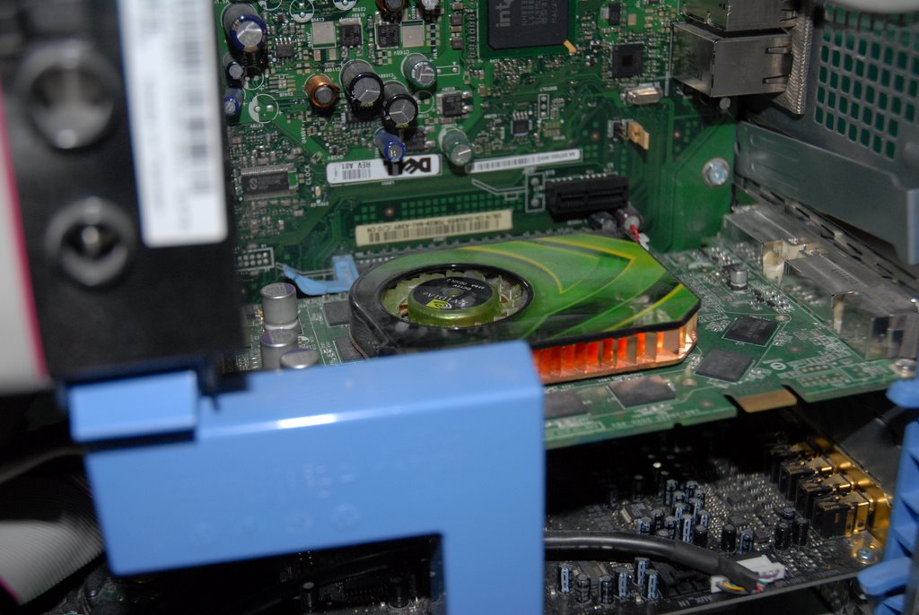

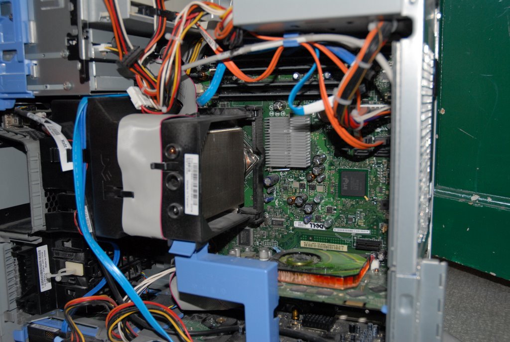

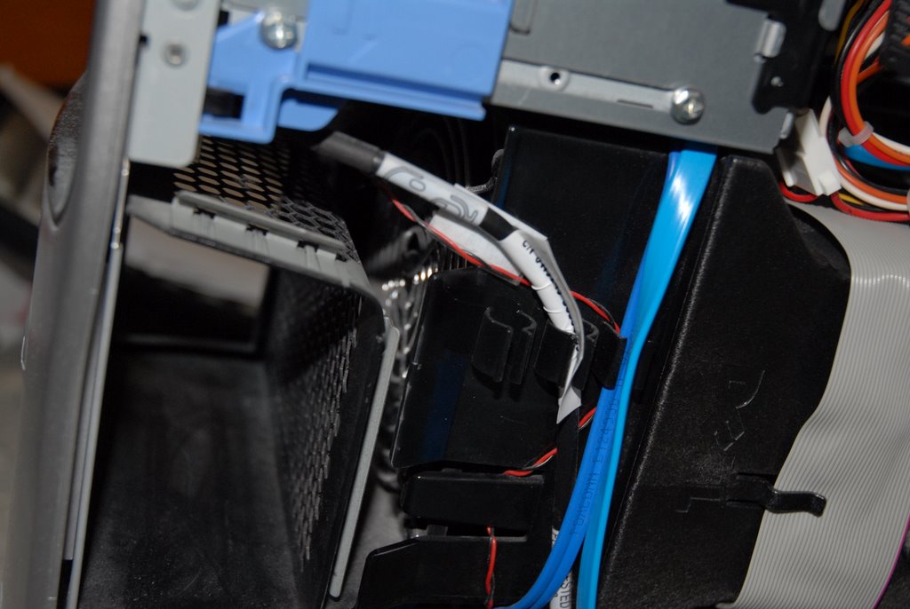

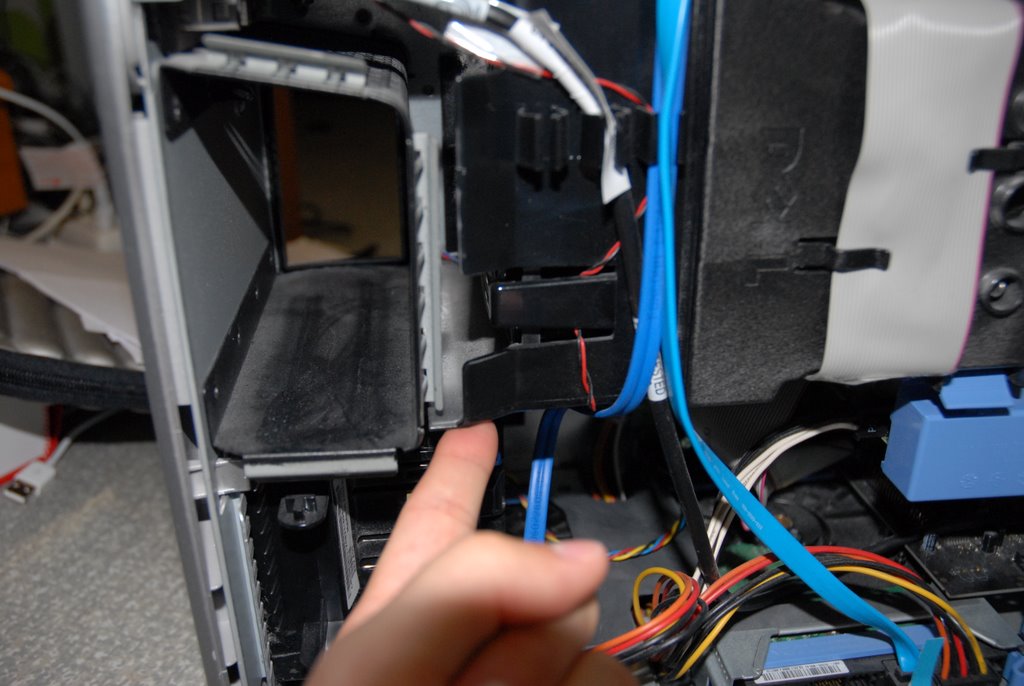

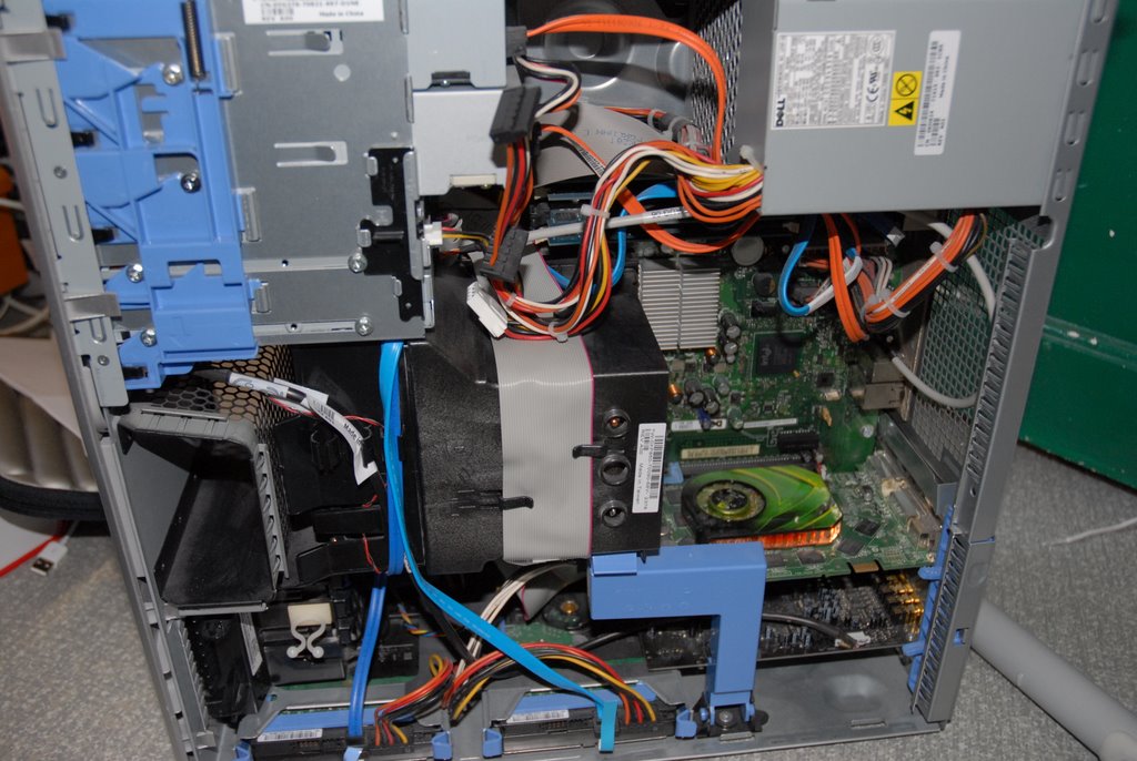

Multi-Task Skrevet 3. juli 2009 Forfatter Skrevet 3. juli 2009 (endret) Problemet er mest sannsynlig relatert til temperatur, og da må du fjerne støv i maskina som jeg foreslo tidligere, det har faktisk mye å si. Du har helt rett, problemene med farge o.l er absolutt et annet problem. Trojanene har ingenting med dette å gjøre, og dette vet jeg ettersom virus-check kjøres daglig, og har aldri funnet noe før igår. Det er kun den flikrende skjermen jeg mente det kunne ha sammenheng med. Skal slå av maskinen nå for å rydde opp litt som du foreslo. Men tviler litt på dette ettersom jeg fjerner støv i ny og ne, slik at det ikke burde se for ille ut der nede. Men med litt flaks er det del av problemet. Sannsynligvis er det noe med viftene eller lignende. Men jeg skjønner ikke helt dette med grafikkkortet. Hvordan kan det være slik at det fortsatt fungerer slik at skjermen fungerer glimrende med mindre det er spill osv som kjører? Dette må vel tyde på et varmeproblem? Edit: Prøver å legge opp noen bilder som kanskje kan hjelpe med noen spørsmål: Man kan se en vifte på et par bilder, og jeg kan se at det er en del støv der.. Hvordan kan jeg komme til her bedre? Mulig å ta av hele saken på en enkel måte, eller? Og når jeg så skal teste maskinen når den er åpen, hvilke steder skal jeg se etter spesielt? Legg gjerne til andre nyttige råd, fjerner støv as we speak, så raske råd blir jeg svært glad for ____ Maskin startet: Vifte på grafikkort kjører for fullt når maskinen slås på. Stor vifte i front kjører. Vifte topp bak kjører. Om jeg ikke har sett feil er det også en vifte under "hovedvifte" i front. Denne kan jeg ikke se og dermed heller ikke om den fungerer. (Mener delen under hovedviften, som man kan se på bilde 3) Merk også: Delen som jeg viser på bilde 4 er løs (altså vifte"saken"), pcn har vært svært bråkete pga en ristelyd som har vært der siden maskinen ble kjøpt (som jeg kan huske), dette kan muligens være delen som skaper bråket... Hvordan kan jeg sørge for at denne sitter skikkelig? Ble mange spørsmål nå.. håper noen fortsatt orker svare! :S Endret 3. juli 2009 av Multi-Task
tflovik Skrevet 3. juli 2009 Skrevet 3. juli 2009 (endret) Meget bra med de bildene Jeg ser helt klart en del støv på Skjermkortet ditt. Det du bør gjøre er å gå og kjøpe deg en Boks med høytrykksluft, da er det enkelt å blåse bort støvet. Større forhandlere av pc komponenter bør ha dette, eller f.eks. Clas Ohlson og sikkert flere andre. Sørg for å blås bort allt støv du ser inne i maskina, men spesiellt på kjøleelementer og vifter til kjølere. Neste steg hvis dette ikke løser problemet er å demontere kjøleren til skjermkortet og ha på ny kjølepasta. Og hvis du gjør dette kan du like godt ha på ny kjølepasta på prosessorkjøleren også. Edit: Glemte å si det men det at du først opplever problemer med grafikken når du kjører spill er pga. at prosessoren på grafikkortet belastes mye hardere når du kjører et spill og blir da mye varmere. Har du en del støv på kortet vil det redusere kjølerens evne til å holde grafikkprosessoren kjølig nok. Har selv opplevd dette problemet på en varm sommerdag, fjernet støvet og vips var det ok. Endret 3. juli 2009 av Wowaddict

Gibblay Skrevet 3. juli 2009 Skrevet 3. juli 2009 Da er det gjort en storvask av maskinen. Problemet med prikker o.l er fortsatt de samme. Orker ikke engang prøve et spill ettersom alt virker likt. Hva er det neste jeg bør gjøre. Noen råd? Begynner å bli en slitsom maskin dette her. Jeg føler for en hel rens av maskinen i form av formatering osv. Men er også her usikker på hvordan man best mulig gjør maskinen som ny. Noen som har en fremgangsmåte, eventuelt en side som viser prosessen steg for steg? Lignet fælt på et Gf 7900gt kort på de bildene. Husker jeg ikke feil var det et utbredt problem med voltregulatorene på disse som kunne forårsake mye trøbbel. Fikk endel artifacts selv med et eksemplar.
Multi-Task Skrevet 3. juli 2009 Forfatter Skrevet 3. juli 2009 (endret) Lignet fælt på et Gf 7900gt kort på de bildene. Husker jeg ikke feil var detet utbredt problem med voltregulatorene på disse som kunne forårsake mye trøbbel. Fikk endel artifacts selv med et eksemplar. Er et GeForce 7900 GS... Hva bør jeg gjøre? Kontakte Dell, eller? :/ Er forholdsvis kjipt å ikke kunne bruke maskinen til spill når jeg ønsker det... Og virker som om ingenting hjelper; har re-installert drivere og oppdatert disse. Har defragmentert, renset uønskede programmer, slettet unødvendige filer osv. Jeg forstår bare ikke hva som kan være galt. Må vel nesten være noe fysisk i veien med en komponent? EDIT: Hva slags kort er dette? Har gått på komplett og ser det er noen forskjellige typer (PCI, PCI-Express etc.) Om jeg ønsker å bytte, hvilket må jeg skaffe? Og, hva kan dere rekommendere? Skulle godt fått litt mer kraft (512 eller 1 GB), men vil dette fungere med øvrige komponenter/strømforsyning? Merk igjen at jeg har begrenset datakunnskap. Har en Intel Core 2 6600 2.4 GHz 4096 DDR2 Ram Leste på "strømsaken" (boksen i høyre hjørne ): DELL MODEL... DC OUTPUT: 375 W .. I tilfelle dette er av interesse Endret 3. juli 2009 av Multi-Task
