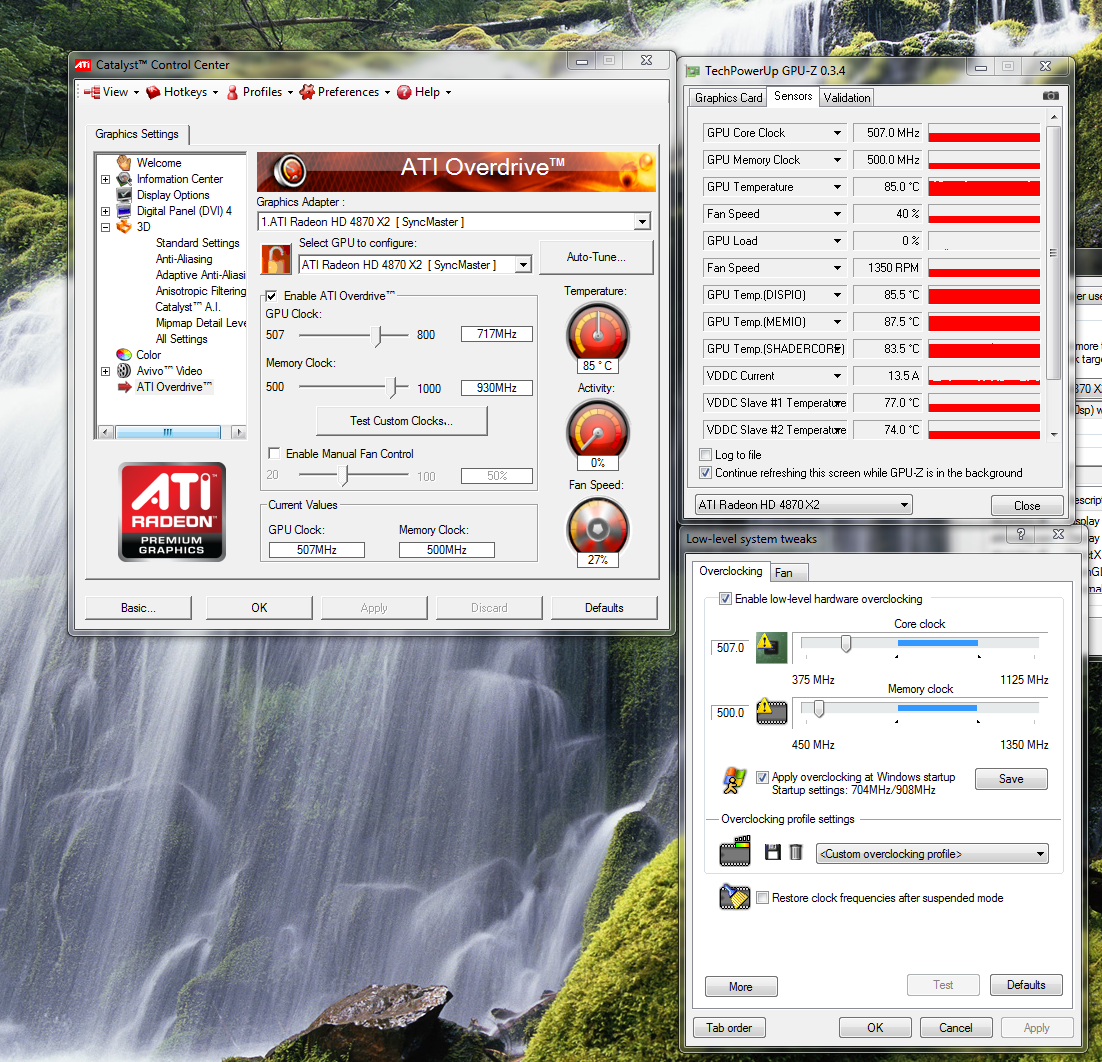

Har eit His 4870x2 som under klokker uansett kva eg gjør :thumbdown:.
Sjå bilde.
Kjører 507GPU og 500 Memory.
Default er 750-900.
Resten av maskina er stock E6850=3Ghz
4g-ddr2
Odin 800w
PS. Dette endrer seg ikkje i spill eller under last.

Første du må finne ut av er HVORDAN du måler klokken under last.
Om du satser på ALT + TAB metoden for å så sjekke så vil IKKE det funke.
Klokkefrekvensen MÅ loggføres for at du skal se hva som skjer.
Loggfører du den ikke, så har du ett problem med å se den reelle klokken siden det øyeblikket du ALT TABer ut ifra programmet så vil det klokke seg ned.
RivaTuner har en loggføringsfunksjon hvor temp, GPU belastning i % og klokkefrekvenser kan loggføres.
Har kjørt 3d06 marks får ca 11000 poeng kjørt crysis i window mode for og se GPUZ samtidig og frekvensen er lik.507-500

Tviler på at det er HK.. Et grafikkort klokker seg ned når det begynner å bli for varmt, og 90 grader er litt i overkant. Tempen dreper ikke kortet, men nok til at det klokker seg ned. Ser vifta de går på 40%, noe du godt kan gjøre noe med :)
Vifte på 48%
Temp på 54 c
Under Crysis
GPUen kjører dei samme frekvensene.

du sier at du kjører crysis i windowed mode. Når du spiller i windowed mode vil ikke frekvensene bli klokket opp. og som 007CD sa at hvis du legger ned i fullscreen og sjekker med f.eks. GPU-Z så vil kortet klokke seg ned igjen.
Edit: det har ingenting med hovedkortet ditt å gjøre. Hvis du loggfører med rivatuner i fullscreen mode og kortet ikke klokker seg opp kan du enten manuelt klokke og sette viftehastighet eller så kan du evt. prøve å innstalere nye drivere.

Har prøvd det meste nå klokke det manuelt noe som ikkje funker verken i ACCC eller rivatuner.Prøvd med gamle drivere men dei funker ikkje, kunn 9.6 som funker .
ca 12700 i 3dmarks06
Kan klokke med ATI overdrive men faktiske verdier som kan avleses med GPUZ forblir 507-500 :ermm:

Hei etter utallige inn og ut innstalasjoner av ATI drivernen. og masse anna så har eg løst problemet. og det var ikkje paga dårlig ventalasjon i kabinett eller noe sånt.
Tingen var at den nyeste Driveren 9.6, gjorde at når eg låste opp overdrive i catalyst center, så kjørte kortet i ein slags (Safe mode) med 507-500. :hmm:
Når eg innstalerte driveren og ikkje låste opp overdrive. Så kjører kortet supert igjenn. :new_woot:
