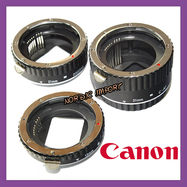

Har fått høre at det finnes adapterringer å sette mellom objektivene og huset for å få makro på f.eks. et 50mm fast objektiv. Denne typen adapter ring kostet rundt 800kr hos Japan photo forresten..
Det geniale med mellomringer, er at de kan brukes på nær sagt alle objektiver, og at du oppnår bedre forstørrelse enn med makroobjektiver.
En typisk 50mm vil vanligvis ha en maks forstørrelse på ca 0,15x.
Med et mellomringsett på 64mm, er du oppe i en forstørrelse på omtrent 1,4x. Altså fra 1:6,6 til 1,4:1.
Minuset med mellomringer, og andre lignenede løsninger, er at de ikke er særlig brukbar til feltfotografering, iallefall når det er snakk om flere centimeter med mellomringer.
Selv bruker jeg mellomringer på nær sagt alt mulig av objektiver.
