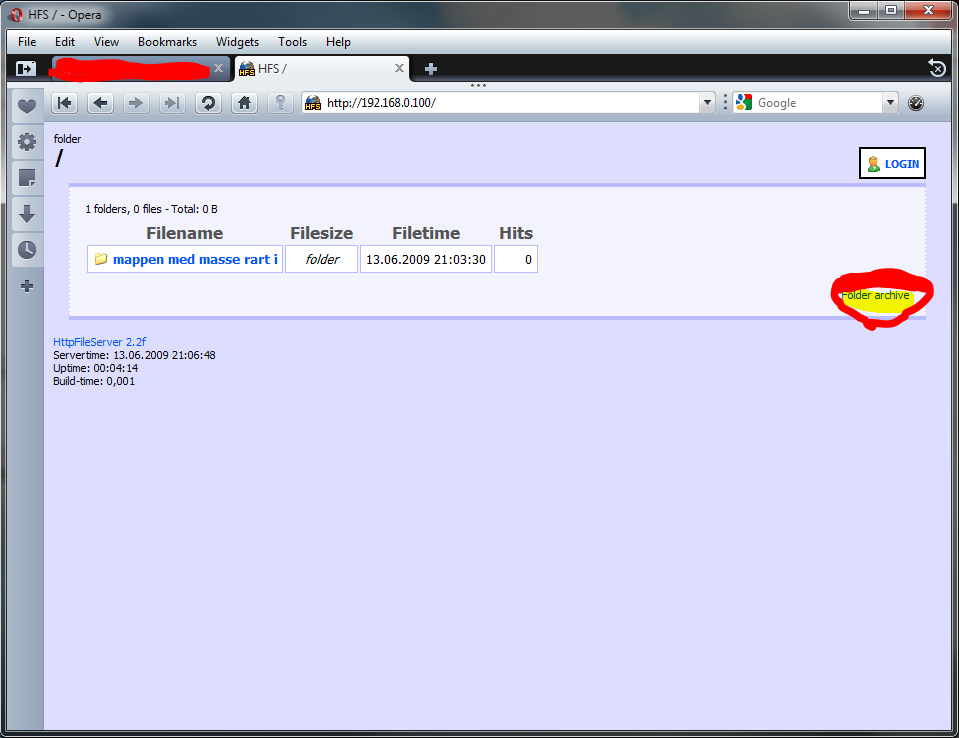

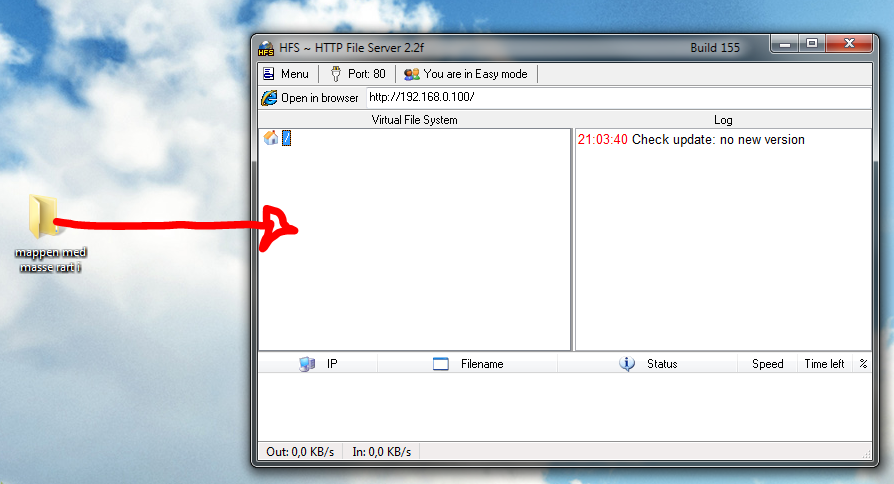

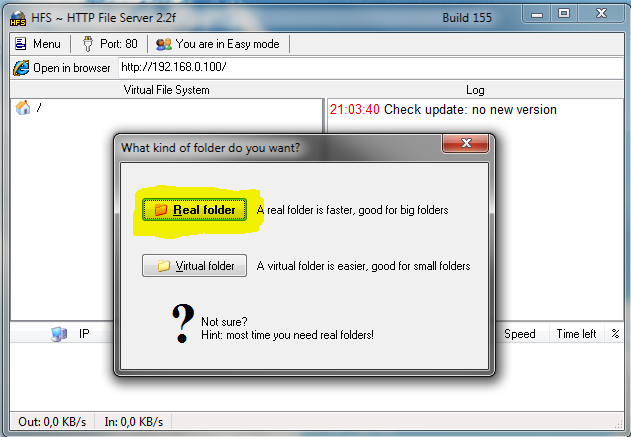

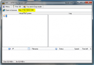

Thor. Skrevet 13. juni 2009 Skrevet 13. juni 2009 En liten bildeguide: 1: Her har du programmet. Start det på maskinen der filene ligger, det merket gult er ip til denne maskinen. Så de andre maskinene på nettverket som skal ha filene må bruke denne som addresse. 2: Dra mappen(e)/filen(e) over til programmet. 3: Velg Real folder, dette er mest praktisk i de fleste tilfeller. 4: Dette gjør du på maskinen som du vil overføre filene til. Åpne nettleseren og gå til IP-adressen som du ser i programmet (merket gult på bilde 1) ved å skrive i adressefeltet. Klikk så på lenken merket med gult og ringet rundt.
