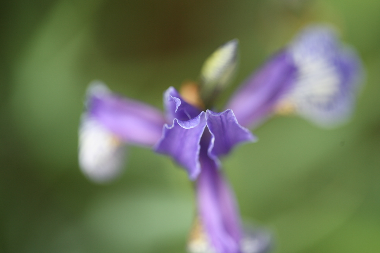

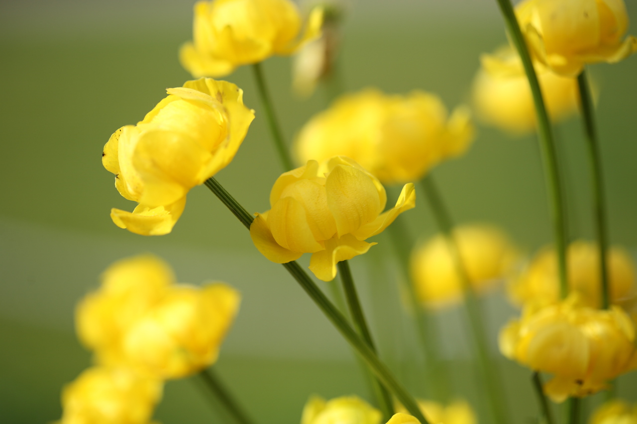

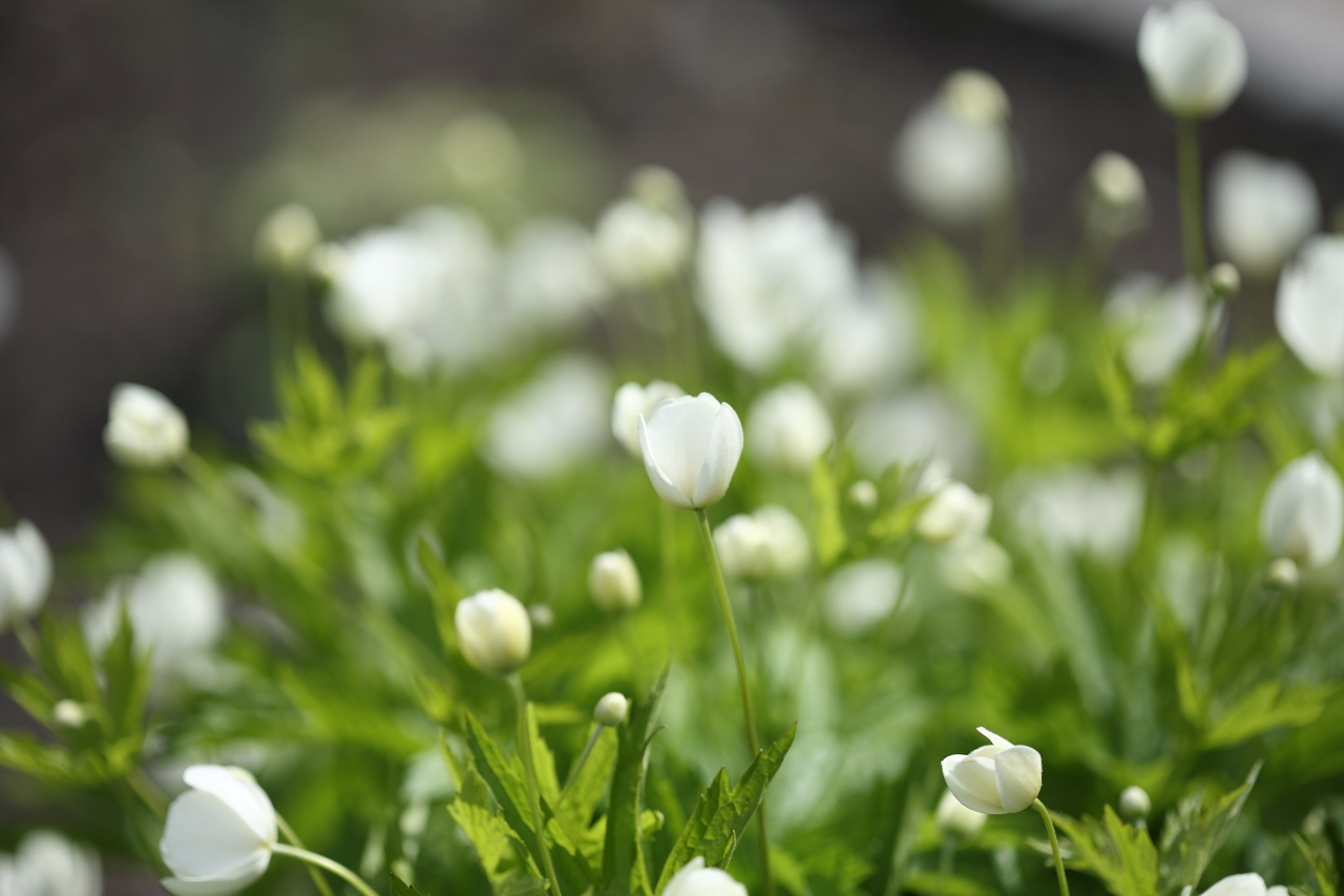

Bykatt Skrevet 13. juni 2009 Skrevet 13. juni 2009 Hei, Jeg har kjøpt et par fastobjektiv, 100mm makro 2.8 og 50mm 1.4, etter forslag her på forumet. De er supermorsomme å ta bilder med, men jeg har fortsatt mye å lære på å bruke dem optimalt: Jeg har problemer med å treffe med autofokus på lav blender og tynn DOF. Jeg har også forsøkt med manuelle fokuspunkt, men det blir ofte liksom ikke helt som jeg tenkte uansett. Noen eksempler på bom: Jeg kan blende opp, men jeg ønsker jo denne DOF-effekten -- jeg vil bare kontrollere den. Tror kanskje det er noe i prinsippet jeg ikke har forstått? Er det sånn at man bør fokusere manuelt i sånne tilfeller? Tips mottas med takk.

Bykatt Skrevet 13. juni 2009 Forfatter Skrevet 13. juni 2009 Da tror jeg faktisk jeg forstår at jeg har gått glipp av noe, jeg mistenkte det vel... Så f.eks. for å få hele blomsten i bilde 1 i fokus, må jeg gå et skritt unna og heller crop-e, det ville ikke være noe hjelp i å f.eks. manuelt fokusere?
olar0701 Skrevet 13. juni 2009 Skrevet 13. juni 2009 (endret) Da tror jeg faktisk jeg forstår at jeg har gått glipp av noe, jeg mistenkte det vel... Så f.eks. for å få hele blomsten i bilde 1 i fokus, må jeg gå et skritt unna og heller crop-e, det ville ikke være noe hjelp i å f.eks. manuelt fokusere? Hvis du vil ha hele blomsten i fokus (dybderetning) så må du blende betraktelig ned. "Ulempen" blir da at også mere av bakgrunnen blir tydelig. Det er ingen forskjell på AF/MF verken når det gjelder DOF eller andre tekniske begrep. Forskjellen ligger i at MF kan være mere praktisk å benytte i enkelte tilfeller, f.eks ved makrofotografering Endret 13. juni 2009 av olar0701
arela Skrevet 13. juni 2009 Skrevet 13. juni 2009 Bilde nr 1 er jo bare et hårstrå i fra rett fokus. Liker slike bilder, men få med hele blomsten. Bilde 2 og 3 krever større dybdeskarphet for at de skal bli intressante.
