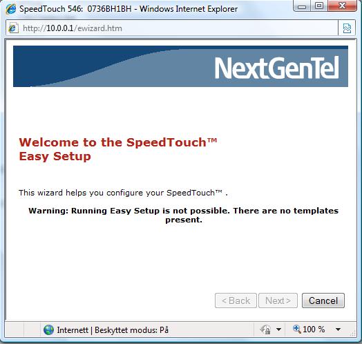

Jeg har koblet meg til SpeedTouch'en ved hjelp av kabel. Er altså direkte tilkoblet.
Men når jeg skriver inn 192.168.1.1 i adressefeltet til IE, så kommer det ikke opp noen ting (Noe det ifølge bruksanvisningen skal gjøre)
Jeg kommer derimot inn på en side om jeg skriver http://10.0.0.1/
Videre følger jeg bruksanvisningen, og trykker på "SpeedTouch" i menyen til venstre og deretter "Set Up" nederst på siden.
Da kommer følgende beskjed opp (se bildet)
Ser at du har NextGenTel. Jeg har lest litt på http://www.ngtforum.net/ og ser at noen opplever dårligere hastighet etter å ha satt modemet i bridge-modus.
Du bør derfor kanskje lese deg litt mer opp på dette og eventuelt kontakte kundeservice før du setter det i bridge-modus.
Jeg har bare erfaring med tilsvarende modem og Telenor. Da fungerte det helt fint med bridge-modus.
