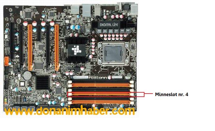

564215 Skrevet 7. juni 2009 Skrevet 7. juni 2009 (endret) Hei! Jeg satte sammen den nye pcen min her en dag, men den ville ikke starte opp. Jeg prøvde å finne hvilken av komponentene (speccs her) som var synderen. Etter litt testing fant jeg ut at det var ett problem med en spesielt minneslot. Jeg har nå tilsammen 5 rambrikker fordelt over de andre 5 minneslotene, men hvis jeg setter en den siste rambrikken inn i slot nummer 4 vil ikke pcen starte i det hele tatt. Alt begynner durer som det skal og viftene snurrer, men skjermen er fortsatt svart. Hva kan grunnen til dette være? Trenger desperat hjelp. Endret 8. juni 2009 av ZeroZ

Emptyy Skrevet 7. juni 2009 Skrevet 7. juni 2009 Du har gjort feilsøking selv. RAM-slot nr 4 høres ut som den ikke fungerer ordentlig. At en RAM-slot ikke fungerer ordentlig, eller slutter å fungere helt, er ganske vanlig. Antar du har prøvd følgende. Hvis ikke, prøv det: Prøv rambrikke 1-4 i slotter 1-3 + 5. Deretter prøve rambrikker 2-5 i slotter 1-3 + 5. Dersom dette fungerer, har du utelukket at det er problem med rambrikkene. Prøv å fyll ramslotter 1-4, men ikke putt noe i slot 5. Dersom dette ikke fungerer, er feilen med slot 4. Garantisak for hovedkortet
564215 Skrevet 7. juni 2009 Forfatter Skrevet 7. juni 2009 At jeg setter en rambrikke i slot nummer 4 skulle vel ikke ha noe å si for om pcen ville starte opp eller ikke. Dette er helt uforståelig.
