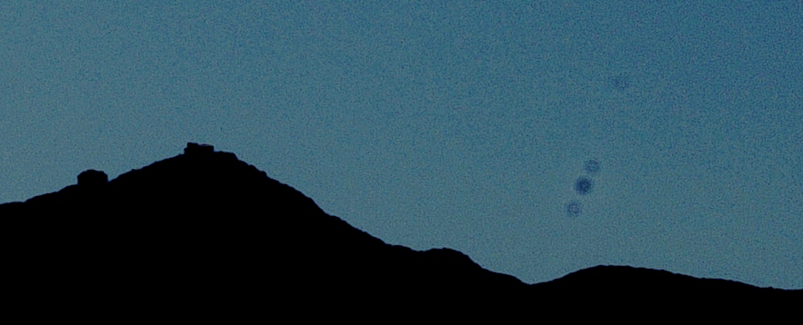

Har tatt endel bilda med mitt nye k7 og ser at der er 3 nære runde prikker på alle bildene,og en flekk til lengre opp.jeg har sjekket med 3 objektiv og prikkene er på samme plass på alle bildene,jeg har sjekket sensoren og der er ingen synlige støvkorn eller andre former for flekker,så hva i all verden kan det da være?se på bildet oppe til høyre

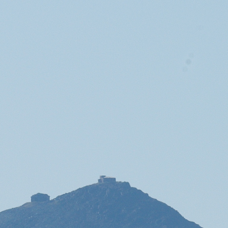

her er et til bilde der jeg har endret kontrast,lys osv så ser dere det /problemet tydligere
Endret av pleiadene
Om du har løse partikler inni øynene (etter at glassvæsken har løsnet og flyter rundt) ser det langt verre ut enn det der, og det er fortsatt ikke mulig for en øyelege å se de partiklene med et mikroskop. Det ser langt mer forstyrrende ut enn de små prikkene der.
Endret av festen
det er ikke akkurat små usynlige partikler,man ser dem veldig godt på orginalbildet uforstørret.så de er ikke akkurat så små
Endret av pleiadene
Du skal være glad du har så bra syn at du kan tillate deg å irritere deg over slike småting. Kan du ikke vise orginalbildet, uforstørret?
