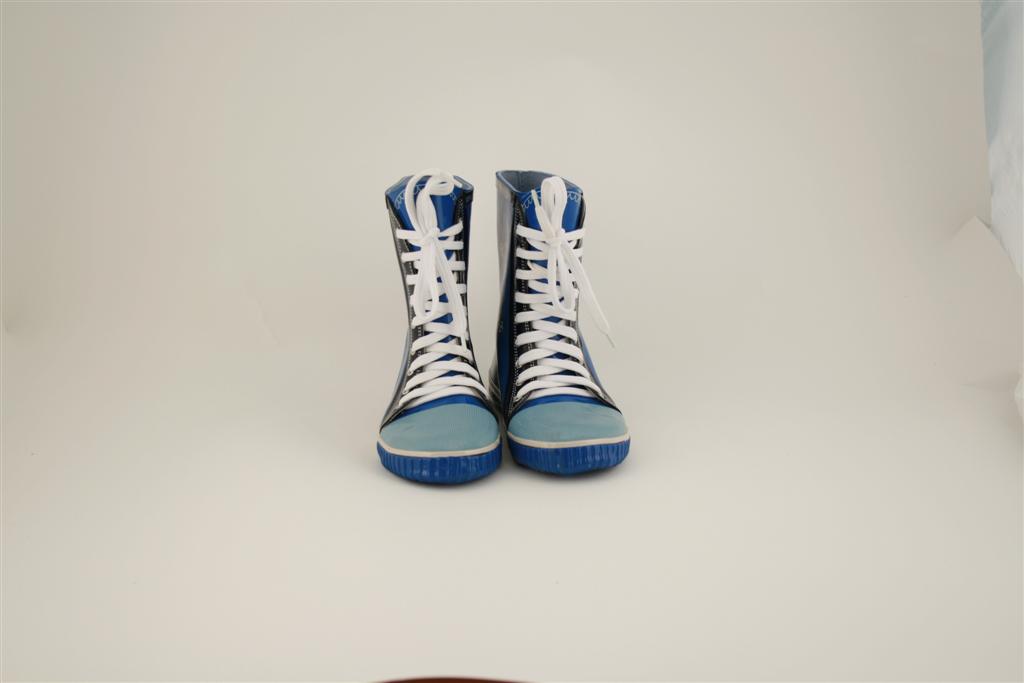

Bazze Skrevet 3. juni 2009 Skrevet 3. juni 2009 Hei, Jeg forsøker å ta noen produktbilder og har kjøpt inn et Cubelite telt og lamper. Dette skal sørge for at produktene blir tatt på helt hvit bakgrunn og vi slipper å dypetse de i etterkant. Problemet er at uansett hvordan jeg stiller inn hvitbalansen, så blir ikke bakgrunnen hvit. Jeg har satt hvitbalansen til Kunstlys (Tungsten), auto og manuell uten at det hjelper. Vil produktet jeg tar bilde av påvirke hvitbalansen og forstyrre slik at det hvite blir mørkere? Det er også dagslys og lysstoffrør i rommet som kan påvirke, men lampene er sterke nok til at det blir "overdøvet". Alle tips mottas med takk!

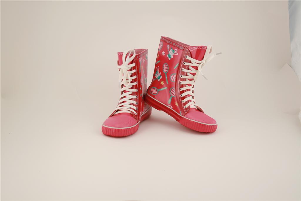

Bazze Skrevet 4. juni 2009 Forfatter Skrevet 4. juni 2009 Bruker du et speilrefleks- eller kompaktkamera? Med et speilrefleks så er, som Ingardj sier, problemet løst ved å skyte bildene i RAW, for deretter justere hvitbalansen i etterbehandlingen. Men tar du bilde med kompaktkamera så er du nødt til å predefinere hvitbalansen i det bilde tas for å få optimalt resultat. Min ukvalifiserte anbefaling blir da "prøv og feil-metoden". Jeg bruker et Canon EOS 400D og bildene blir skutt i RAW. Jeg har forsøkt utallige kombinasjoner av eksponering, lukkertid, hvitbalanse auto/manuell. Problemet er også at når jeg forsøker redigere bildene i etterkant, blir fargene blasse og det hvit blir (selvsagt) utbrent. Jeg legger ved et par eksempler, så tar jeg gjerne i mot tips ift. hvordan redigering bør gjøres best. Takk

Bazze Skrevet 4. juni 2009 Forfatter Skrevet 4. juni 2009 Har gjort noen flere tester og det viser seg at bilder av mørke produkter (f.eks. svarte sko) gir en helt hvit bakgrunn. Mens lysere produkter (f.eks. beige sko) gir en mørkere bakgrunn. Dette er helt uavhengig av hvilken innstilling jeg bruker på hvitbalansen. Hvordan kan jeg få kamera til å ikke gjøre en lysmåling av produktet som er i fokus?
