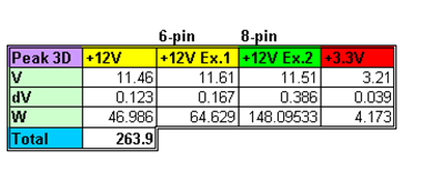

Dette går nok dårlig i og med at TR2 500W har "kun" 14A og 15A på sine +12v utganger som absolutt max.
xbitlabs fikk dessuten ikke mere ut av den enn ~ 450w stabilt.
Dessuten mangler du noen pci-e strøm connectorer også.
http://www.xbitlabs.com/articles/coolers/d...p_23.html#sect0
Hvis man ser på målingen på 4870x2 gjort av xbitlabs i 3Dload ser man at +12v Ex.2 ligger rundt 150W alene , så det blir ikke noe strøm igjen til andre ting på det som evt distribueres fra denne .
( http://www.xbitlabs.com/articles/video/dis...x2_6.html#sect0 )

Da holder ikke det. Da får jeg gå til innkjøp av en MIST Modulær 650W

Man kan ikke se på watt på den måten.
