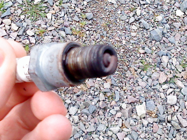

Dofty Skrevet 23. mai 2009 Skrevet 23. mai 2009 (endret) Heisann! Jeg har en Suzuki TSX som alltid har godt relativt dårlig, jeg trodde at den fikk for mye bensin. Så jeg byttet forgasser fra 21 til 18. Da gikk mopeden enda mer dass så jeg byttet tilbake. Når jeg slipper gassen så hører jeg motoren går rundt, men den tenner ikke. Akkurat som om jeg skulle skrudd av tenninga under kjøring. Det er en Dellorto 21 forgasser. Den funket fint før. Noen som har peiling? Mvh. Dofty Endret 23. mai 2009 av Dofty
Dofty Skrevet 23. mai 2009 Forfatter Skrevet 23. mai 2009 Merker ingen forskjell når jeg skrur på blandeskruen, og tomgangsskruen for den saks skyld. Det er null respons, skjer absolutt ingenting.

Dofty Skrevet 24. mai 2009 Forfatter Skrevet 24. mai 2009 Nei, det har jeg ikke gjort. Men hva skal jeg se etter?
Dofty Skrevet 27. mai 2009 Forfatter Skrevet 27. mai 2009 (endret) Nå kan dere puste lettet ut for jeg har nemlig fikset mopeden. Bare renska forgasseren Endret 27. mai 2009 av Dofty
