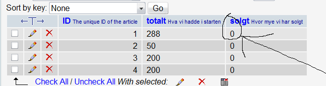

Hei jeg lurte på ossen jeg får valgt den valuen i mysql databasen
jeg har
$brus_add = mysql_query("SELECT solgt FROM `1`");
men den funker ikke...
Endret av GrusommeGabriel
Du har feil i SQL syntaksen din, og dessuten må du lese hvordan mysql_query fungerer.
Skal du hente ut verdien hvor ID = 1 så skriver du noe lignende dette:
SELECT DISTINCTROW solgt FROM tabell_navn WHERE ID = 1
