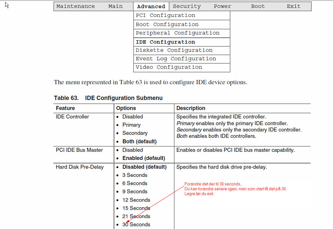

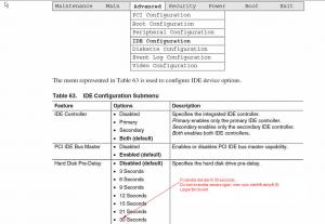

Ballestikk Skrevet 9. juli 2009 Forfatter Skrevet 9. juli 2009 Jeg har DVD-rom da. Jeg kjøpte et kabinett på TG og fikk med masse vifter og en DVD-Rom. Kan jeg slippe å brenne det greiene da? Jeg har også, ja faktisk printet ut hele manualen. Jumperen er plassert på de to pinnene nærmest rammmen. Hva er egentlig harddisk pre-delay?
wiberos Skrevet 9. juli 2009 Skrevet 9. juli 2009 (endret) Kan du boote opp win7? Hvis ja, skal du i Install Now bilde, ned til venstre, klikk på Repair my computer. Neste, og velg command prompt. Skrive diskpart select disk 0 clean exit Disken er da cleaned på sector 0, dvs ikke intialisert (ikke partitionert). Når du velger harddisk pre-delay til 30 seconds, betyr at disken din vil få tid å bli ferdig med sitt, slik at initialization under installasjon kan finne sted. Det er viktig for gamle disker. Når det gjelder å brenne de greie der, som du sier, så burde være i din favor å partitionere disken først til en liten partition på ca 4GB , formatert i Fat32 file system, for så å prøve å installere. (i tillegg vil du med den greie der, få mulighet å oppdatere bios, eller firmware for en harddisk, på en hvilken som helst PC. Det er allerede noe bios filer i den, siden det ble brukt å hjelpe en annen her på forumet, men de filene er ikke av betydning for deg) Du har forsøkt så mye på den samme spin hjul, så det er tid å finne et start punkt. Men ok, la det være, og gå videre bare med å clean disken, og til en normalt installasjon. Endret 9. juli 2009 av wiberos
