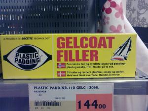

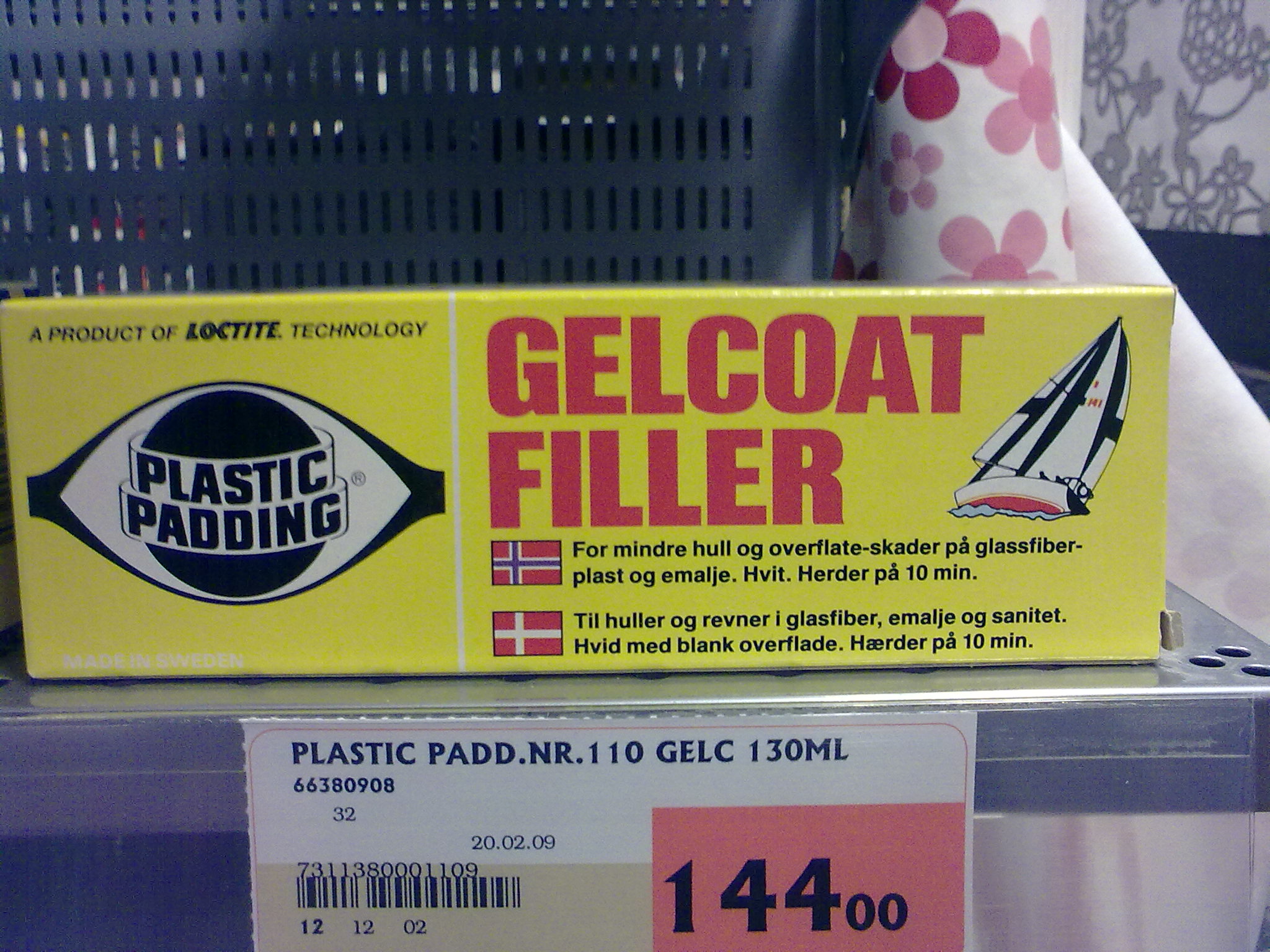

Om man har slike hakk i båten, hvordan reparere dette lettest?

Biltema.
Der får du tak i "gelcoat reprasjonskit"... (I mangel på noe bedre å kalle det :p)
Biltema.
Der får du tak i "gelcoat reprasjonskit"... (I mangel på noe bedre å kalle det :p )
Disregard that.
Var på Jernia jeg hadde sett det (Får det sikkert på Biltema også, da ^^).
