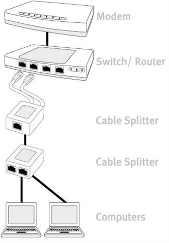

Meh. Skrevet 8. mai 2009 Skrevet 8. mai 2009 (endret) Hei, jeg har bredbånd, men her jeg sitter med min stasjonære PC har jeg veldig dårlig signal, noe som fører til at jeg logges av både nettet, MSN og lignende, ganske ofte, jeg har én 20 meters nettverkskabel som rekker fram hit fra routeren, men jeg trenger nett på både PC'n og PS3'n samtidig. De står ca 1 meter fra hverandre og jeg lurer på om dere vet om en måte å få koblet til begge deler via kabelen? Takk for alle svar på forhånd! Endret 8. mai 2009 av 2B'1

trn100 Skrevet 8. mai 2009 Skrevet 8. mai 2009 Du kan kjøpe/lage splittere i hver ende av kabelen om du ikke har behov for GB LAN. Sjekk denne linken: http://www.instructables.com/id/How-to-mak...%22splitter%22/
Meh. Skrevet 8. mai 2009 Forfatter Skrevet 8. mai 2009 Takk, men vet du om noe sted man kan kjøpe en slik? Nettbutikk eller noe?

Meh. Skrevet 8. mai 2009 Forfatter Skrevet 8. mai 2009 (endret) har du biltema eller clas ollson så har nok de. eller har du en switch kan du sette den på enden av 20 metringen. har du et fancy hk med 2 netverksinnganger så anntar jeg du kan kjøre kabel til ps3 via det. Takk for tipset, det er vel noe som dette jeg trenger? Endret 8. mai 2009 av 2B'1
trn100 Skrevet 8. mai 2009 Skrevet 8. mai 2009 (endret) Det er det, men husk at du trenger 2 stykker! Dobbel kabel på 20 meter er faktisk billigere og er en langt bedre løsning når alt kommer til alt.... Endret 8. mai 2009 av trn100
Meh. Skrevet 8. mai 2009 Forfatter Skrevet 8. mai 2009 Det er det, men husk at du trenger 2 stykker! Dobbel kabel på 20 meter er faktisk billigere og er en langt bedre løsning når alt kommer til alt.... Hvis du ser etter hva som følger med tviler jeg man trenger å kjøpe to sett. Billigere med 20 meter lang nettverkskabel? Hvor?

Code# Skrevet 8. mai 2009 Skrevet 8. mai 2009 Hei, jeg har bredbånd, men her jeg sitter med min stasjonære PC har jeg veldig dårlig signal, noe som fører til at jeg logges av både nettet, MSN og lignende, ganske ofte, jeg har én 20 meters nettverkskabel som rekker fram hit fra routeren, men jeg trenger nett på både PC'n og PS3'n samtidig. De står ca 1 meter fra hverandre og jeg lurer på om dere vet om en måte å få koblet til begge deler via kabelen? Takk for alle svar på forhånd! Her har det vært mange og tildels rare svar, men min klare anbefaling er at du kjøper deg en liten switch og kobler 20 meterskabelen i uplink-porten på denne (dersom den ikke har auto-mdx). Hvorfor? Vel.. 1) Løsning med splitter: Gir deg elendig hastighet - du får til og med problemer med 100Mbit på en splittet cat 5 på 20 meter. Dessuten må du ha to patchesnorer i hver ende og det blir rotete 2) Doble kabler: Why? Tviler på om du trenger 1Gbit connection til HVER enhet - 1Gbit (eller 100Mbit delt) holder sikkert mer enn nok... og du slipper å trekke ekstra kabler 3) Løsningen med en lokal switch ved PC/PS3 er fremtidsrettet. Hva om du kjøper Xbox360/surround-forsterker med nettverkskobling, TV med nettverkstilkobling etc? Har du en switch trenger du kun en patchesnor på 1-2 mener. Med splittere er du solgt - du kan ikke splitte en splittet ledning en gang til. 4) Pris - billigste 100Mbit switch koster 119,- https://prisguiden.no/product.php?p...&cat_id=262 Billigste Gbit switch koster 239,- https://prisguiden.no/product.php?p...&cat_id=262 So there you have it - gå for en switch på på plassen ved PC/PS3 og koble den andre enden i routeren din. Code#
